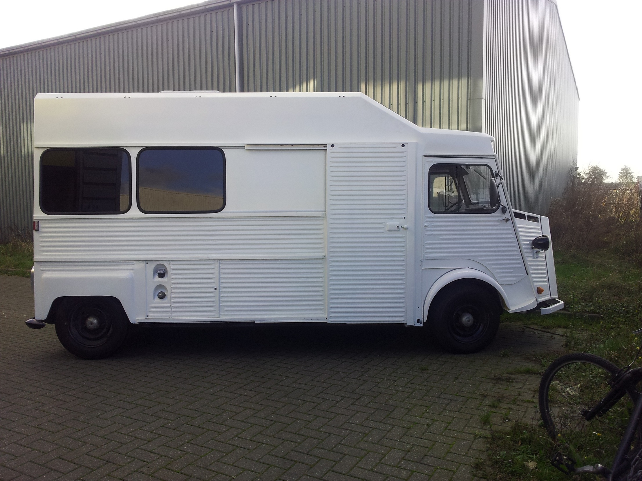

Hallo allemaal,
Ik werd net gebeld door de garage die mijn bus aan het keuren is, en die vertelde mij dat de schakelaar van de verlichting niet meer goed werkt
Hij zei dat mijn dimlicht niet werkt, maar stadslicht wel, ik weet eigenlijk het verschil niet echt, en weet ook niet of dat wel op die oude busjes allebij zit
Weet iemand hier meer vanaf ??
Ik zou ook niet weten waar ik anders een andere schakelaar vandaan moet halen
Groeten colin

Ok weet nu wel wat hij bedoelde, maar blijf het vreemd vinden, omdat de verlichting gewoon wel werkte toen ik hem daar bracht
