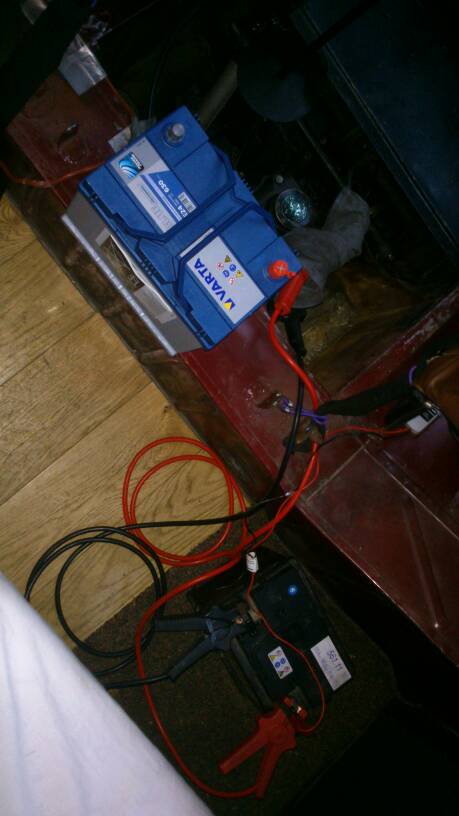

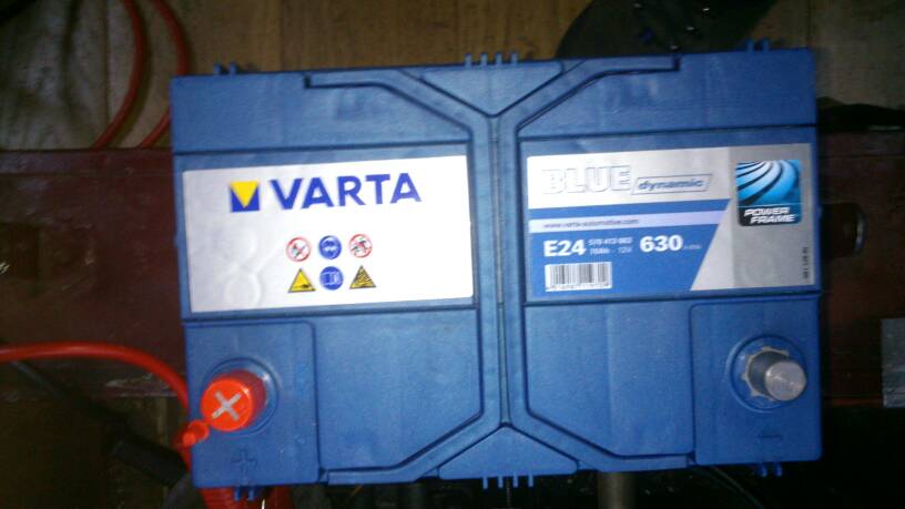

Nu met nieuwe accu (de noodzaak was er dan wel niet meer, nu het het draadje bleek, maar stond al een tijd op de lijst van nog te doen... wel weer 150 euro maar dan ook wel een echte Varta. De HY stond zowaar in het Vartasysteem! Verbazend, Brezan's eigen systeem kent de HY niet namelijk :)
Op de foto's: de nieuwe accu (voor typenummer-archief) en de opstelling met de tijdelijke accu uit een Renault Megane dacht ik: precies dezelfde maat, alleen de polen verkeerd om waardoor hij dus maar even op de deurmat mee moest rijden en via de startkabels aangesloten :D
