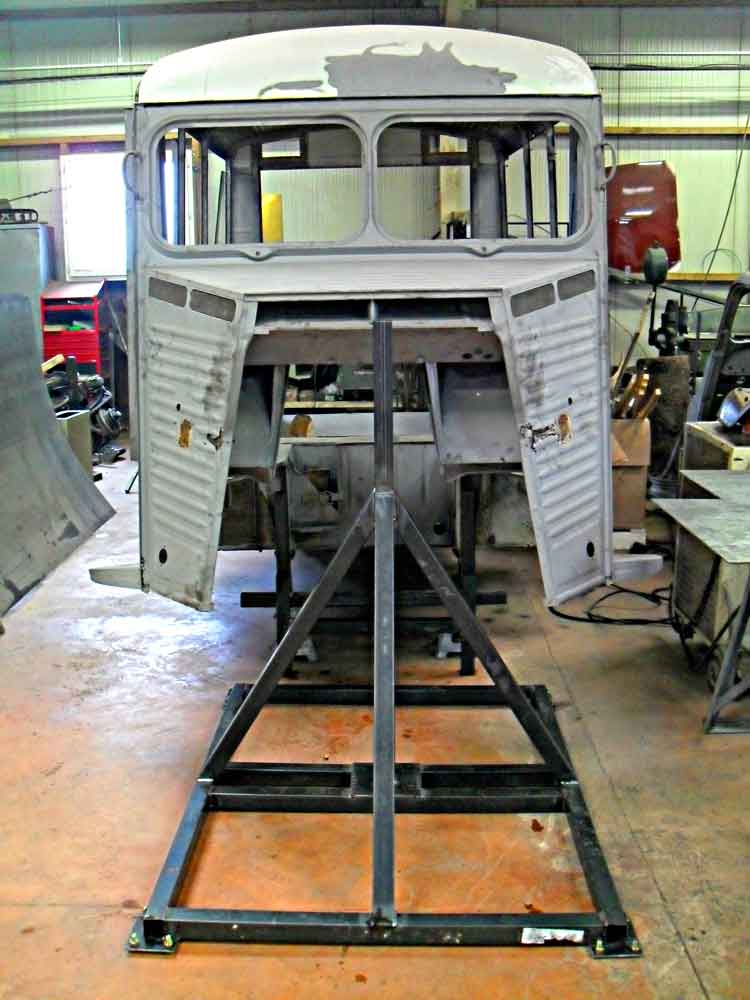

Zo'n constructie om je HY op de kop te zetten
Berichten: 2685
Geert heeft er een, maar de jongens die die bus van 85000 euro gerestaureerd hebben, hebben er ook een gebouwd:

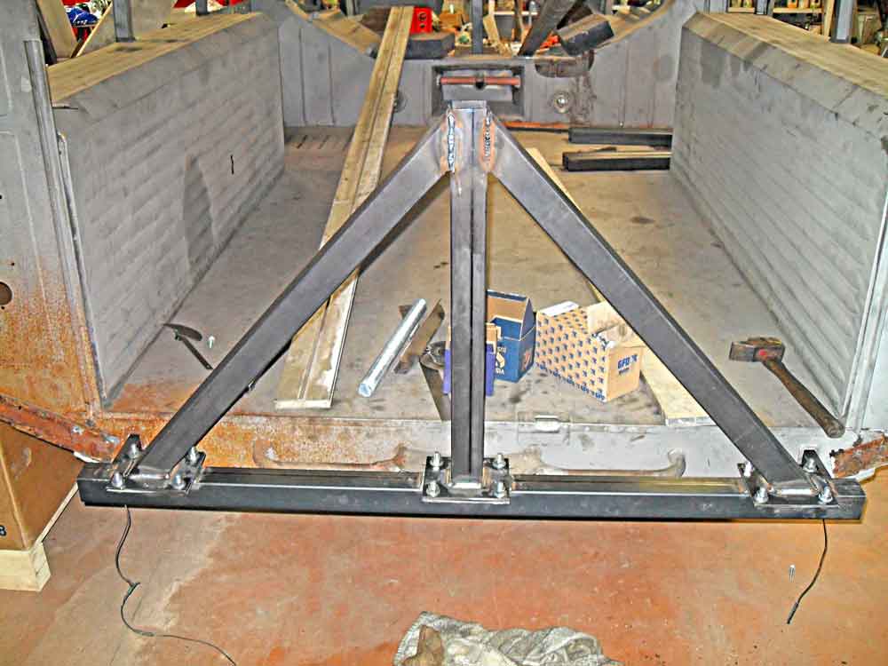

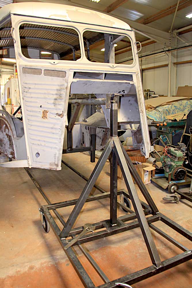

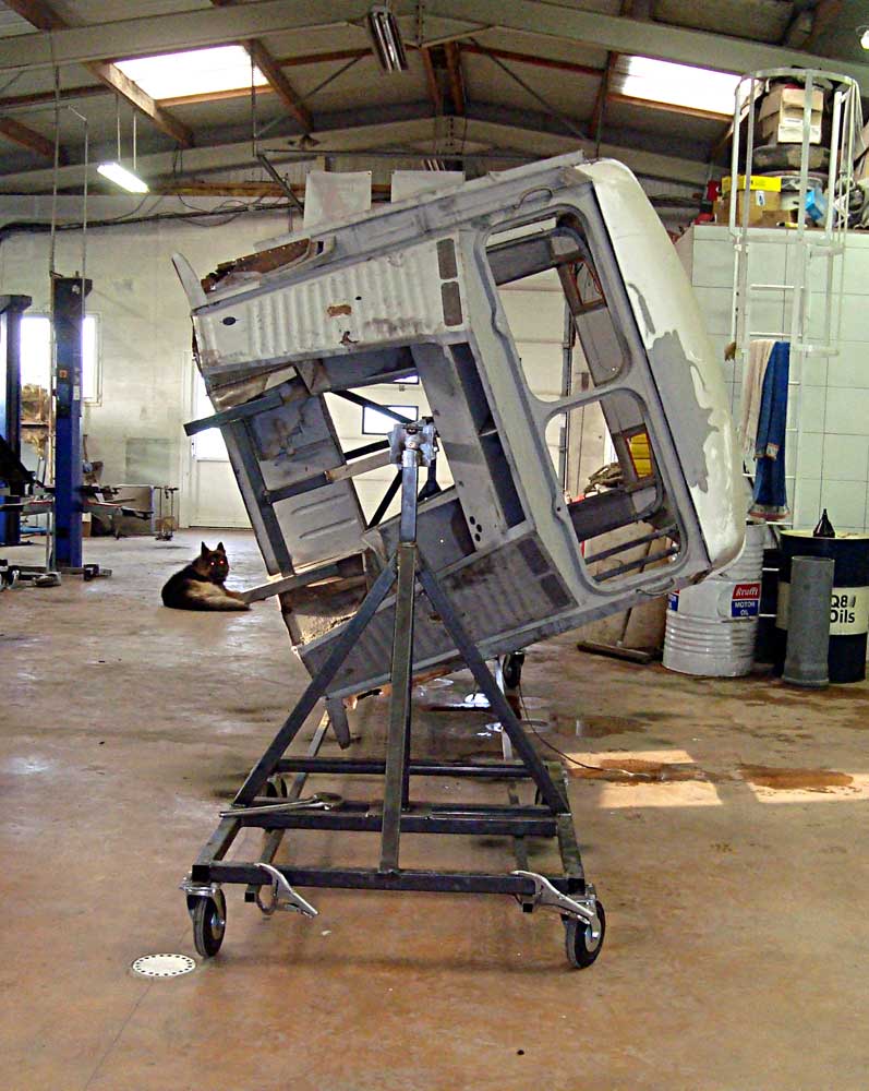

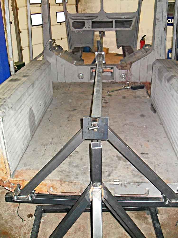

zo'n spit is niet zo heel duur om te maken lijkt mij.
enkele meters koker en een dagje lassen en slijpen dan kom je al een heel eind.
Re: Zo'n constructie om je HY op de kop te zetten
Zo'n spit verdien je ruimschoots terug tijdens de restauratie en is handiger dan een kantelbrug. Een kantelbrug zoals Geert heeft, kost 300 à 400 euro en is niet zelf te knutselen zoals dit ding.
