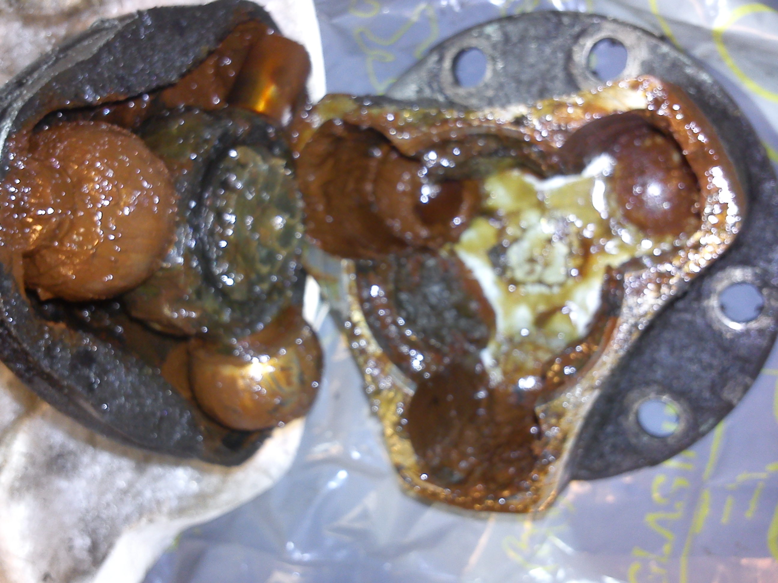

Hopelijk laatste bericht ter lering ende vermaak, maar vooral ter lering: De "nieuwe" as zit op zijn plaats nadat ik inderdaad de flens er maar heb afgehaald....bleek de simpelste oplossing, want hij kon er echt niet tussendoor. En de oude as....wat een puinhoop....dat die nog zoveel kilometers mee is gegaan is ongelofelijk!

Jammer dat die foto zo on-scherp is. En eigenlijk moet je eerst de foto verkleinen (800 x 600 pixels) vóórdat je 'm plaatst, dan blijft 'ie binnen de kaders van dit Forum.
Maar over het algemeen: je wilt niet weten wát (en wáár ...) HY-sleutelaars her en der allemaal aan roest tegenkomen ! Dan snap je ooit niet dat het hele zaakje is blijven draaien ...
Oh ja: neem aan dat je rekening hebt gehouden met het op de juiste spanning aandraaien van de flensbouten ?
Heb namelijk al eens bij iemand meegemaakt dat dit was "vergeten" en bijna voor een "ramp" had gezorgd ...
Succes met het sleutelen !

Is dat roest??!
Re: Rechter aandrijfas vervangen
De Bus schreef: Is dat roest??!
lijken wel Amsterdamse uitjes. :wink:
