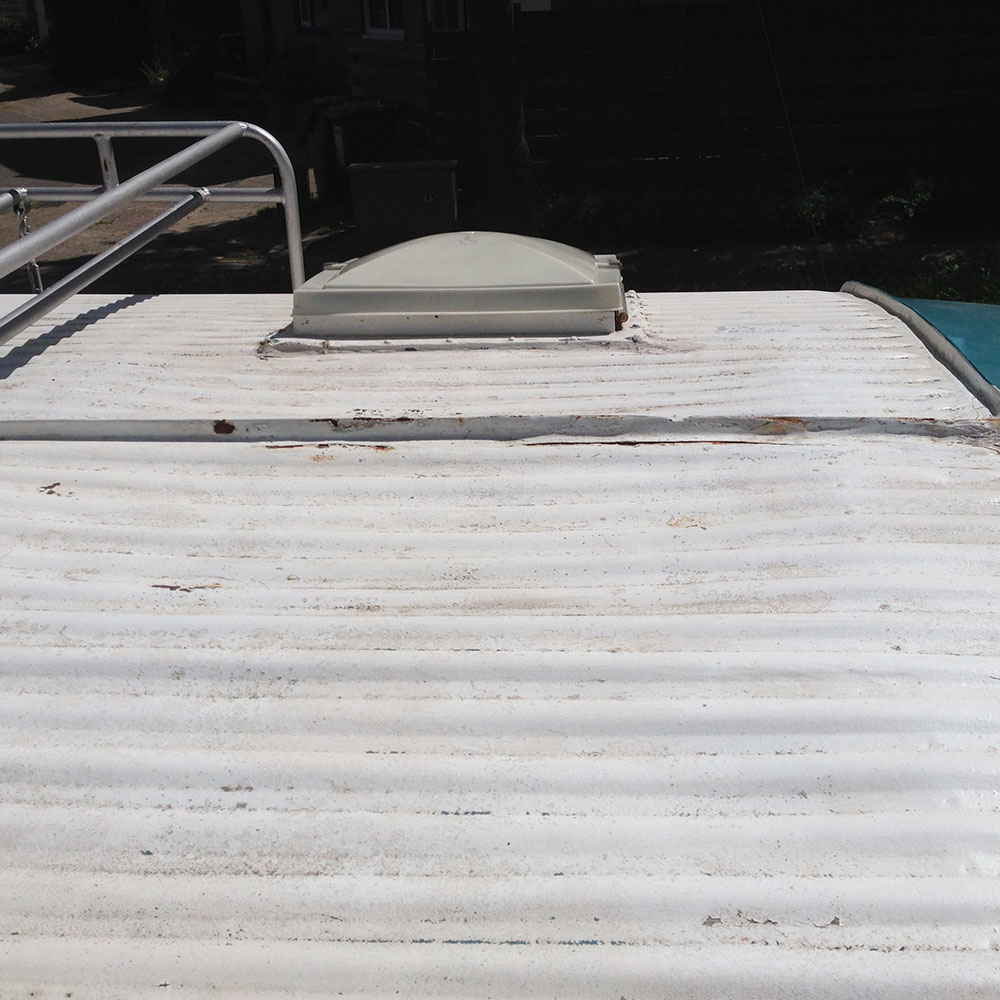

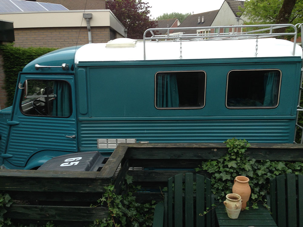

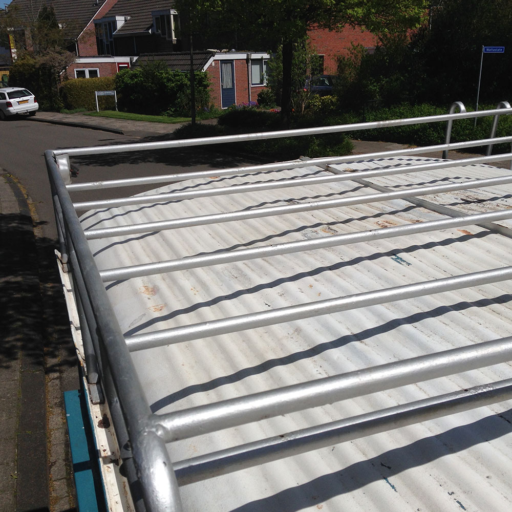

Het dak van de HY (MB-72-35) vertoont enige bedenkelijke plekken. Echt ingrijpen is op dit moment geen optie aangezien ik nog een 4CV heb die eerst af moet en en de motor van de AC4F die weer in elkaar gezet moet worden na revisie. Maar om erger te voorkomen heb ik e.e.a. geschuurd, met de staalborstel bewerkt en losse verf/roest verwijderd. Daarna de zaak in de (blanke) Owatrol-olie gezet. Deze conserveert de roest en kruipt waar het niet gaan kan. Daarna het dak gelakt met een professionele lak. Ziet er weer acceptabel uit.

Je laat er letterlijk geen gras over groeien. Ziet er weer heel netjes uit!
