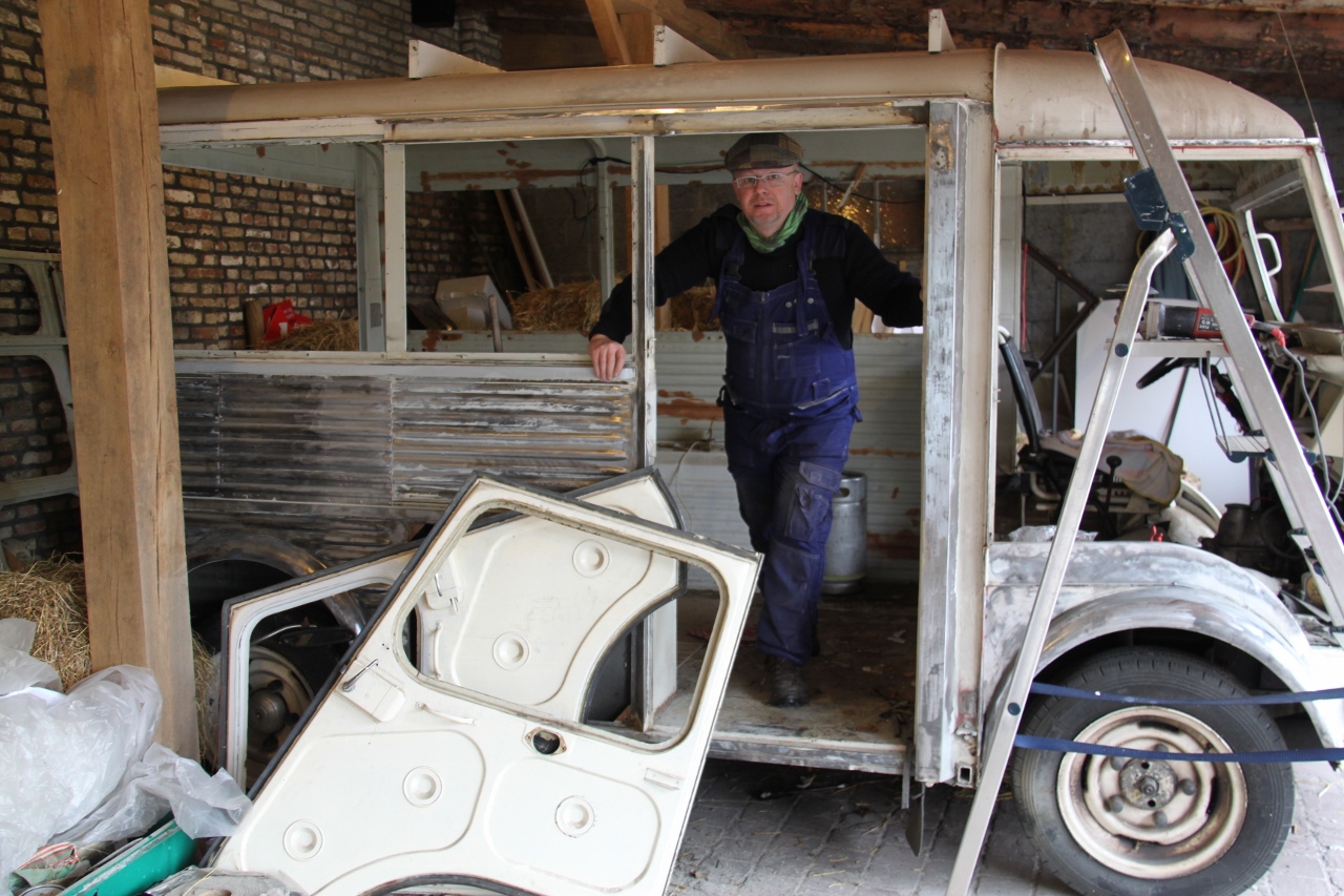

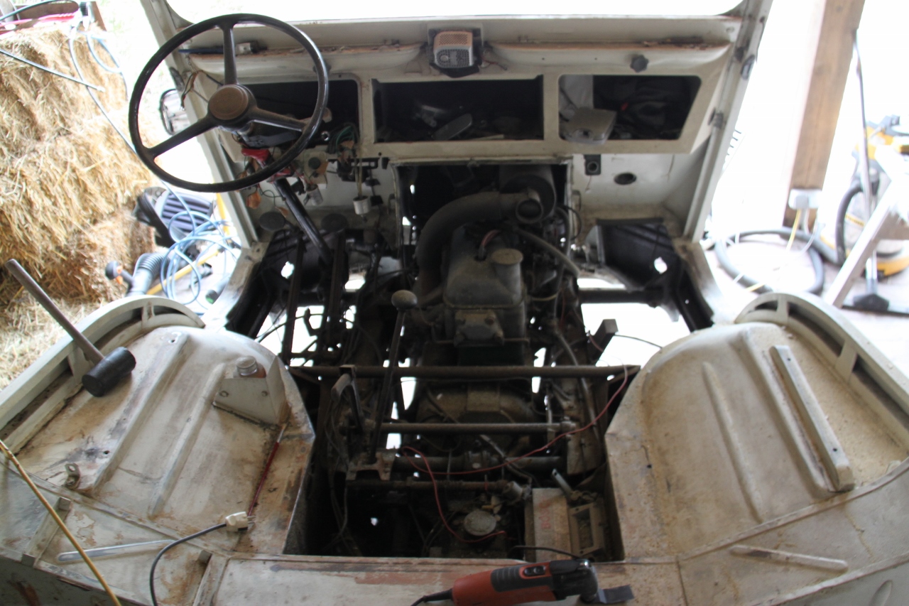

Gewoon beginnen! Een handboek is echt niet leidend! Gewoon doen en foto's maken.
Als je hem weer in elkaar gaat zetten, dan pas het boek erbij pakken.

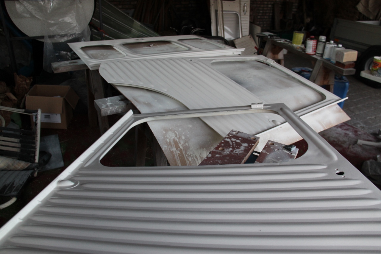

ik heb s2u van sigma gebruikt, met het rollertje. Tip: kop kwaliteits rolletjes, het zal je verbazen hoeveel beter deze werken!
persoonlijk zou ik het net meer met deze verf doen, gewoon omdat autolak echt vele malen sterker is.
Ik moet nu op de lak passen, das niet echt prettig!
Als ik het nog eens zou doen, zou ik het spuiten.

Ik heb het afgelopen voorjaar ook gedaan! Ik gebruikte Wijzonol industrielak zijdeglans op kleur gemengd, deze is te verwerken met een piepklein rollertje. Vloeit mooi uit en werkte echt fijn. Als ondergrond gebruikte ik Corroless, een roeststabiliserende primer. En Sikaflex als afdichtkit voor alle naden. En ik ben er tevreden mee! Spuiten is natuurlijk beter. Maar ook erg duur als je het laat doen. Voordeel van met het rollertje is dat je gemakkelijk weer even wat plekjes bijwerkt, piece of cake   . Je moet wat voorzichtiger zijn met de lak, maar aan de andere kant ook weer niet
 . Je moet wat voorzichtiger zijn met de lak, maar aan de andere kant ook weer niet   , je houd een pot over en een roller. Als je schade hebt is het zo weer nieuw!
Ik heb twee dikke lagen Corroless, en twee lagen wijzonol gebruikt! Ik heb nu de motor eruit gebouwd en ga nu de binnenzijde onder handen nemen volgens hetzelfde procede. Fun!
