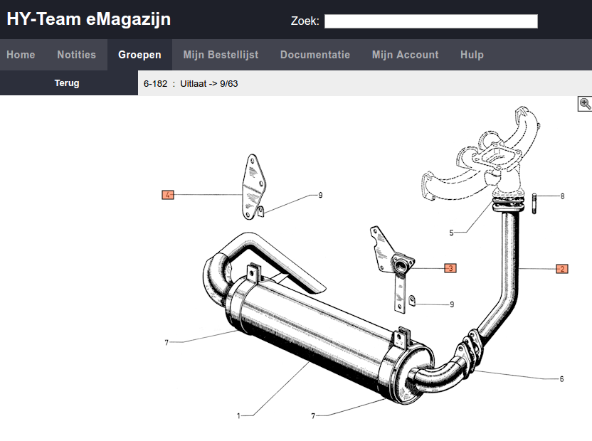

Hallo,
Even een vraagje, welke is de uitlaat voor de benzine motor voor HY's tot '63?
Ik dacht deze rechtsboven maar kan ook de eerste linksboven zijn, aanduiding is niet 100% duidelijk en 'ze' hebben mij doen twijfelen...
Het overblijfsel van mijn uitlaat, en de voorbeeldprentjes op verkoopsites doen vermoeden dat de uitlaat stopt onder de passagier.
Alvast bedankt.

Het is die rechtsboven (met eindpunt onder de passagier), de opmaak van dat plaatje is wat lastig :)
De tekst links (Type H - Essence - de 1949 a Septembre 1963) hoort bij het plaatje rechts.
Als je die zoekt, bijvoorbeeld http://www.citroworld.com/nl/webshop//u ... -hy-H183-0 heeft 'm. HY Team heeft de pot zelf niet zo te zien, maar wel de aanhangende onderdelen:

Bij de latere modellen is er een gat gemaakt voor de uitlaat door de cabine naar achteren. Dit zou bij de pre modellen vast nog dicht zijn.

ideaal, merci voor het antwoord.
Ik had het dus bij het rechte eind... Zo zou je als nietswetende of goedgelovige een uitlaat voor een vroege diesel aangesmeerd worden...
Verder op zoek naar een uitlaat dus!
