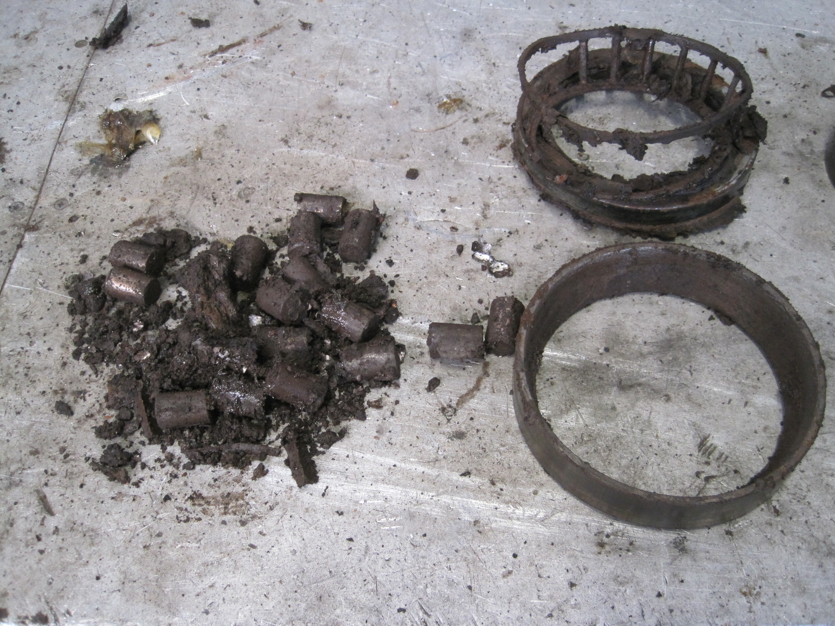

Dus onze HY is dus gerepareerd door iemand hier in België die er ook veel vanaf weet (en ook gereedschap heeft voor de trommels te verwijderen).
Het goeie nieuws: We gaan terug veilig kunnen rijden
Het Slechte: Het waren niet de wiellagers,maar de draagarm lagers en de rechtse lager was echt heel slecht :shock: ( zie foto)

Dat is echt bagger!

Alhoewel onze HY's vaak ingenieus ontworpen zijn verdient dit ontwerp geen schoonheidsprijs. Het is eigenlijk een slecht ontwerp om een dergelijk lager te gebruiken voor relatief kleine bewegingen. Bovendien is smeren onmogelijk. Het toevoegen van een smeernippel zou het een stuk beter maken. :D
