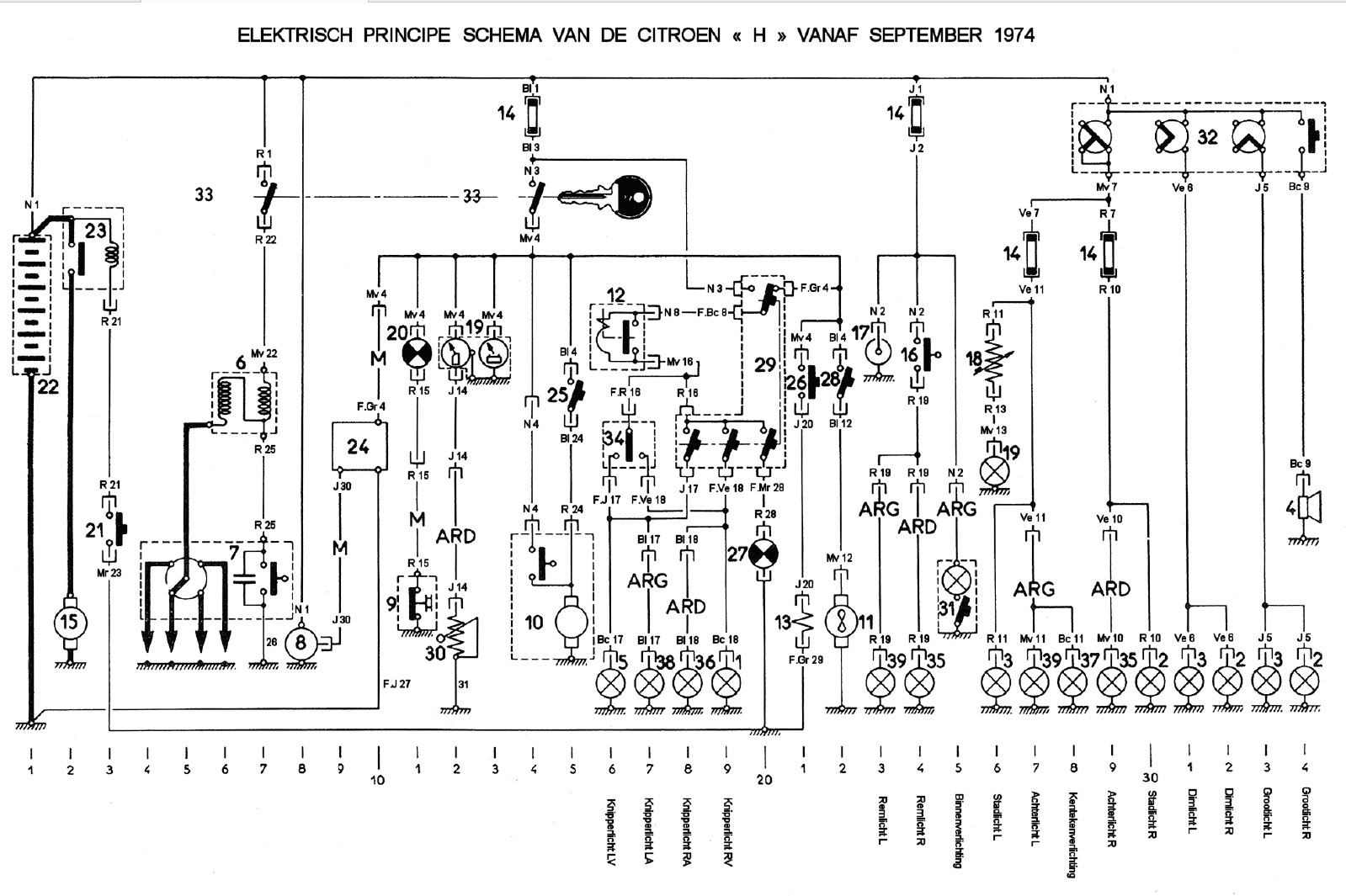

Goedenavond,
die bobine zit daar nogal eenzaam.
Dus heel de rest blijft het doen.
Hij heeft ook geen zekering.
Een heel eigen leiding van de accu naar de sleutel, met z'n eigen contacten, dan direct naar de bobine.
Felix |.°/^\°.|

Bedankt voor het schema Felix.
Mijn bus van 1967 heeft een contactslot met 4 pennen maar er worden er maar 2 gebruikt.
Kennelijk was het in die jaren anders.
Voordeel was wel dat ik afgelopen vakantie ter vervanging een eenvoudige universele schakelaar uit de supermarché kon gebruiken toen ik het sleuteltje opeens niet meer kon terugdraaien en verwijderen.
Maar dat dubbelpolig schakelen zal ook wel een voordeel hebben.
