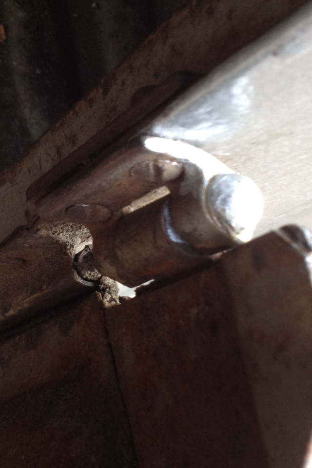

Dat die scharnieren maar aan 1 kant vastzitten maakt het slap. Ik ga een paar scharnieren maken die met 4 boutjes vast kunnen. Eventueel dat balkje wat versterken..

Ik zou het best durven zolang je er niet mee gaat rijden. Er zit toch ook nog een ‘echt’ scharnier aan de bovenkant van de deur? Of hebben oude bussen dat niet?

Het zou aan 2 kanten vast moeten zitten, nu trek je het weg van de auto.
Ik weet dat er nu maar 1 moertje op zit...

Die vangt wel wat op. Rest is voor het kraalschanier eronder. Zorg in iedergeval dat afgebeelde goed soepel loopt. Anders ontstaat er metaalvermoeing in de balk en dan komt schaniertje los.
Re: Gewicht aan achterdeur
een wat langere plaat aan achterzijde zal veel goed doen, scharnier kan wel wat hebben denk ik
