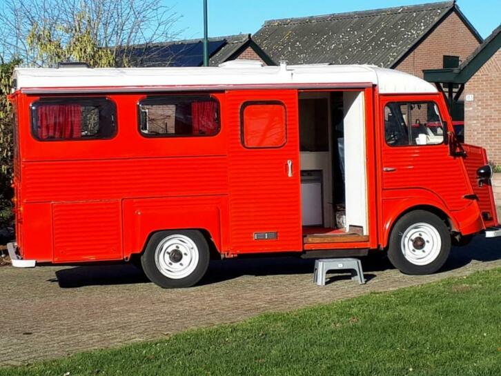

Re: Verlengen
Heb je wel de juiste gezien? Ik weet natuurlijk de staat van je huidige bus niet maar aan deze lijkt mij niets mis: KLIK HIER (met behoud van de korte draaicirkel)

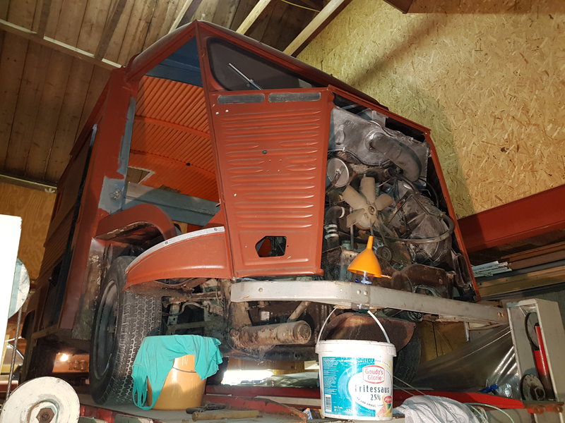

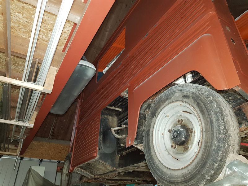

Ter referentie die van mij ziet er inmiddels zo uit:
Nog genoeg werk te doen, maar de basis is solide.
