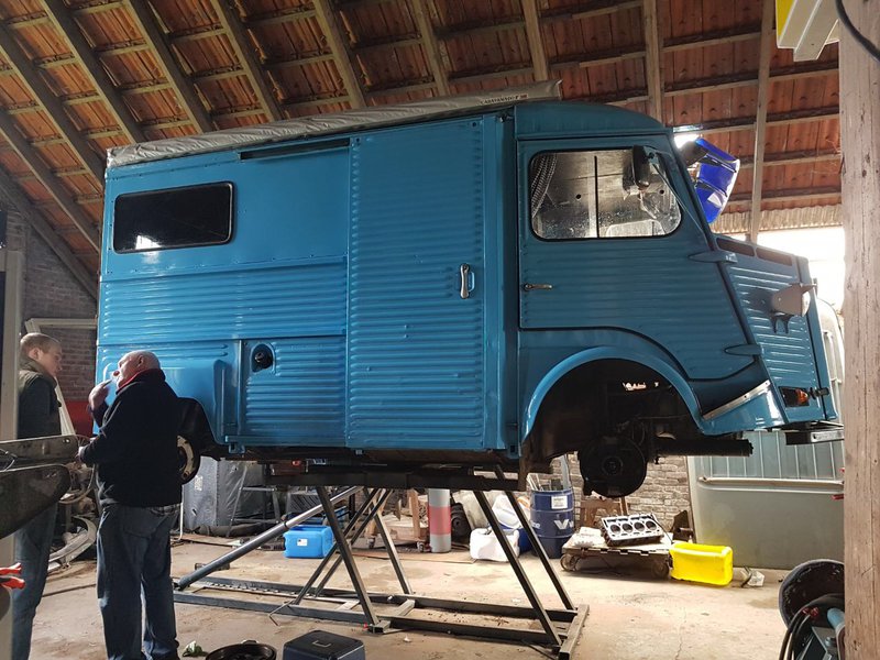

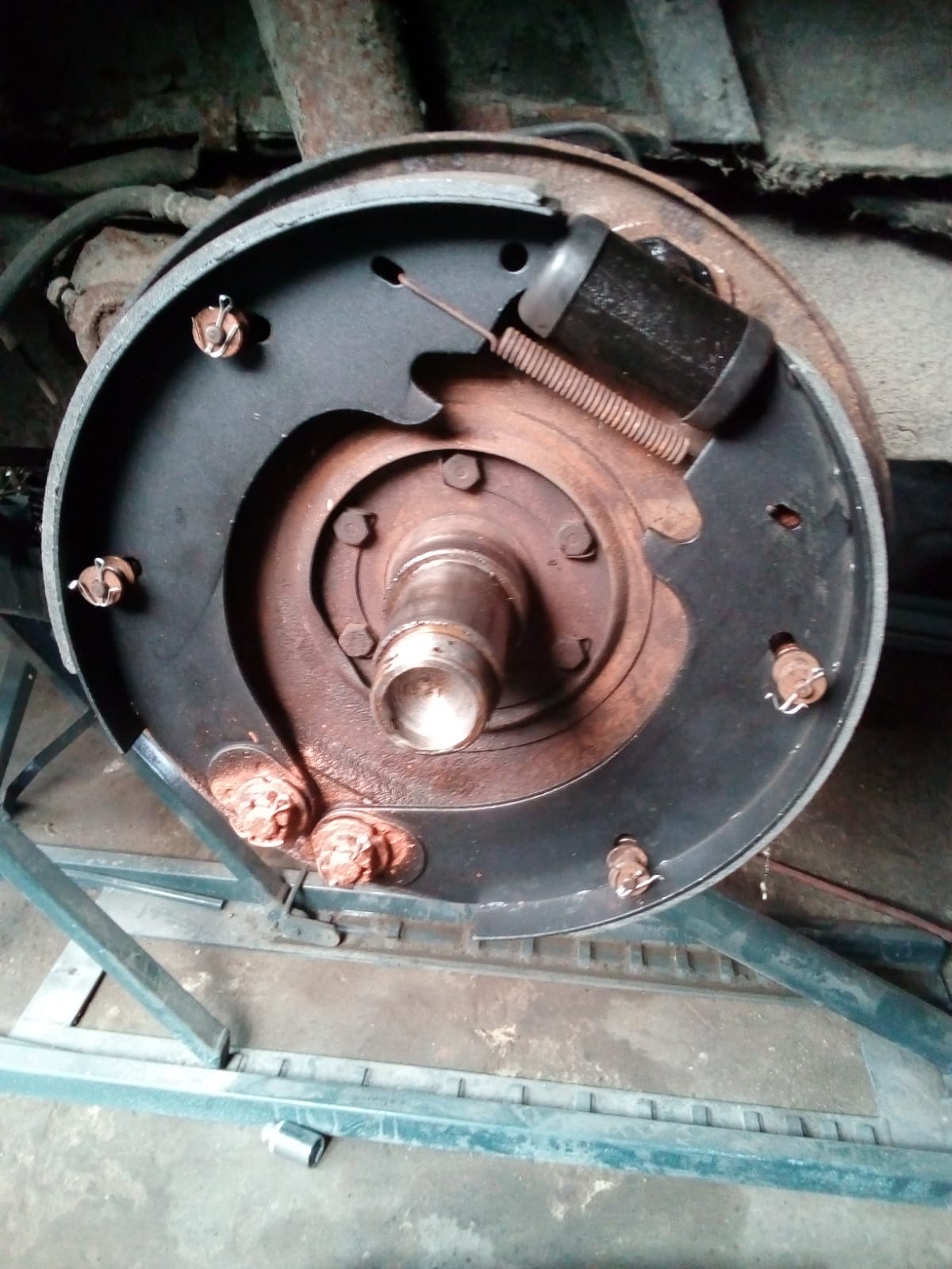

Heb toch maar even doorgepakt. Bij Hamajato in Vlagtwedde heb ik de remmen compleet laten reviseren (was toch wel nodig...) .

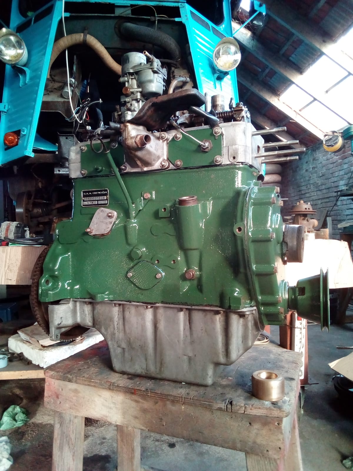

Omdat de HY in de bergen errgg slecht trok, ook in zijn 1, is compressie getest. En die bleek bedroevend slecht. Kortom de motor geheel laten reviseren. Ook ketting was alweer versleten... De HY rijdt weer als nieuw. Vandaag is na 1000 km de kop nagetrokken, kleppen gesteld en olie weer ververst. Super goed werk en service van dit zeer enthousiaste en kundige team (familie).
We zijn van plan om er nu eerst mee naar de HY meeting op 14 /16 juni in Puiseaux (Frankrijk) te gaan en daarna naar het 100 jarig jubileum in Normandië. Heb paar foto's bijgevoegd.
groet, Peter

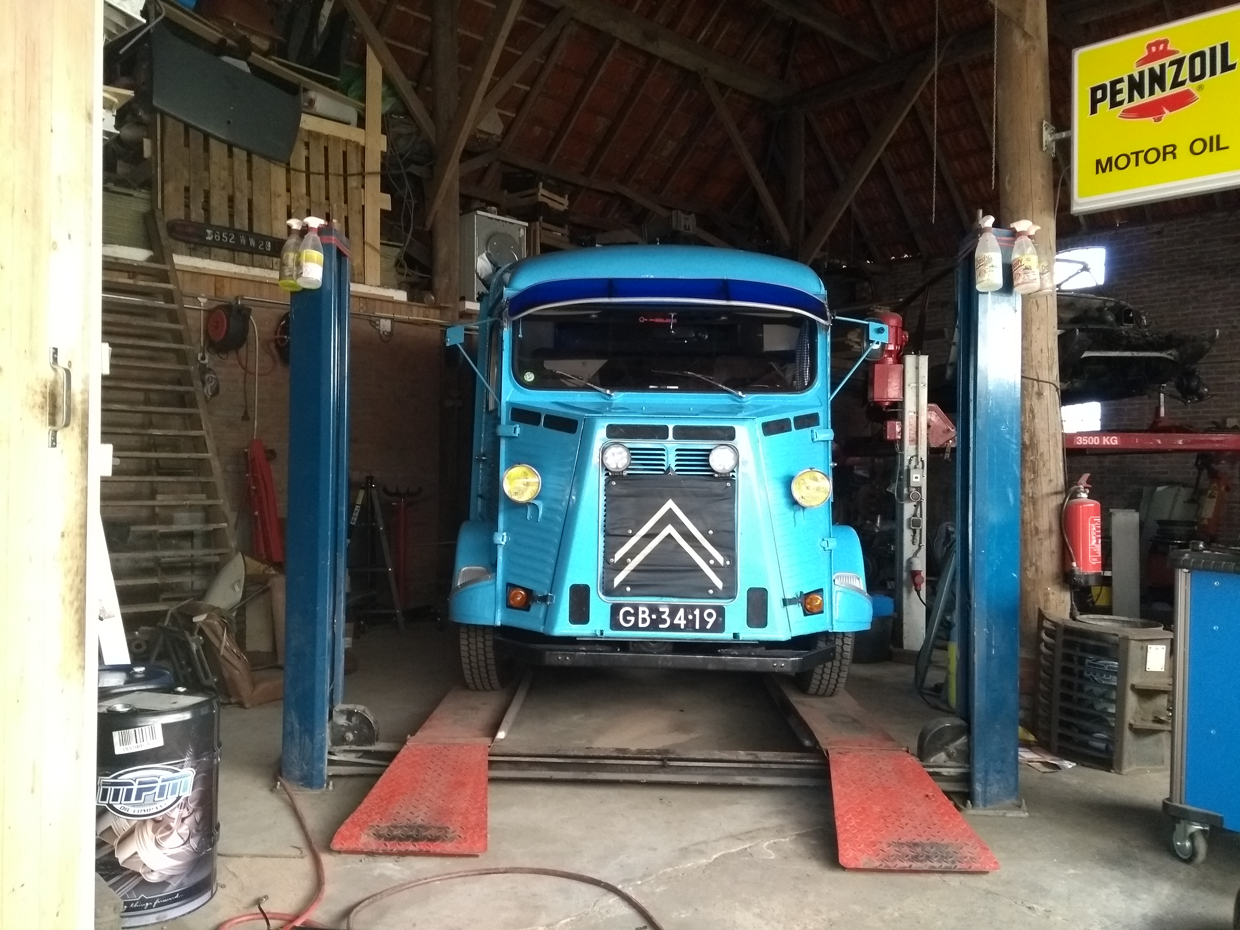

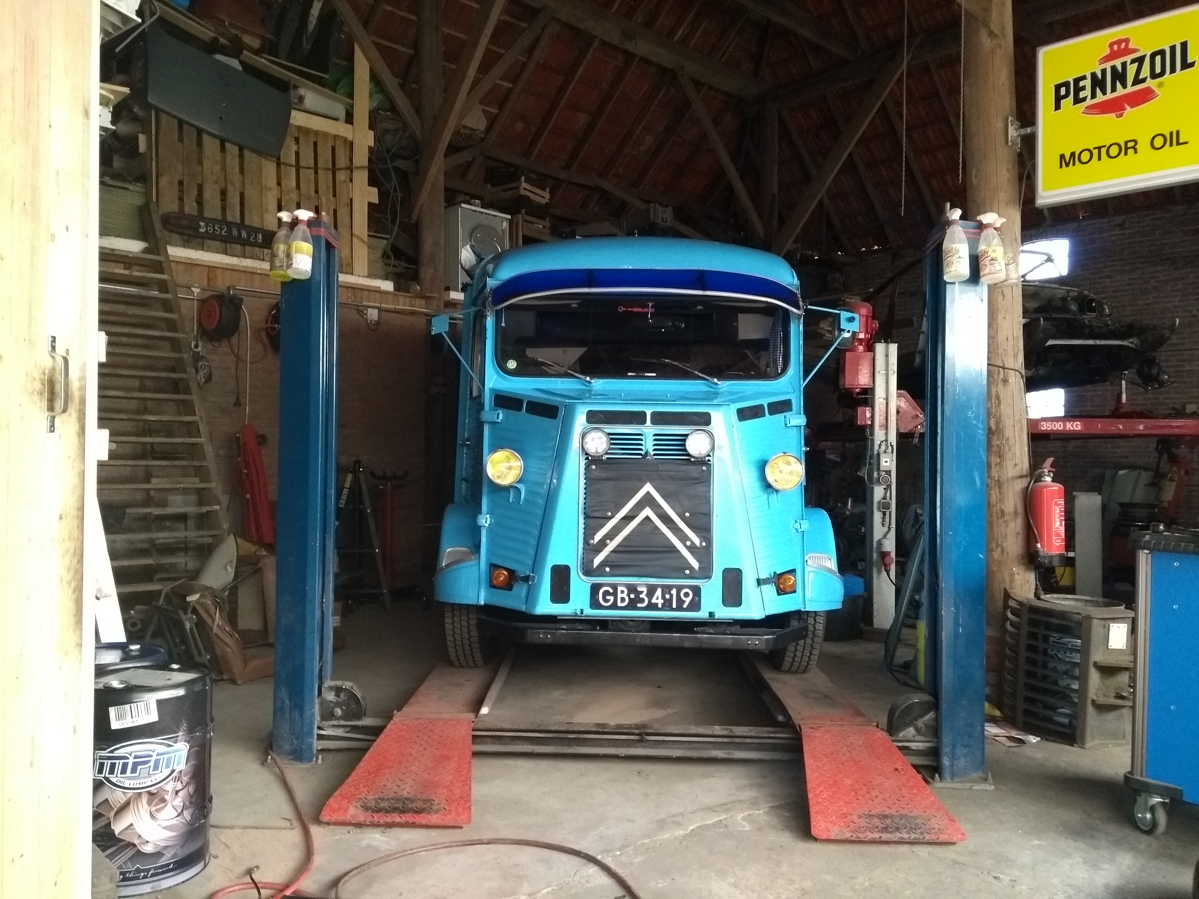

en zo stond de HY vanmorgen op de brug voor de '1000 km ' beurt..... het was vanmorgen nog 0 graden dus toch maar even zijn jasje aangetrokken.
