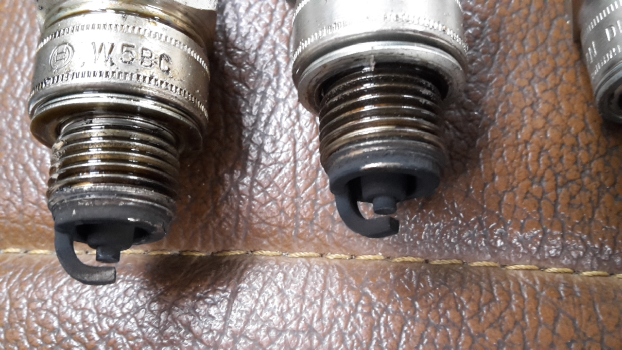

Ik heb op advies de bougies eruit gedraaid en met behulp van een schroevendraaier op de zuigers de kleppen gesteld. Twee kleppen bleken niet juist te staan. De motor lijkt nu rustiger te lopen. Ik heb nog geen testrondje kunnen rijden. De bougies zien er echter zwart uit (zie foto's). Samen met de door mij al eerder opgemerkte benzine slurpende motor (tot 2x toe slechts 375km met een volle tank): duidt dit op een te rijk mengsel? En zo ja: hoe moet dat worden aangepast? De carburateur is overigens direct overgezet van de oude motor naar de nieuwe zonder enige aanpassing. Ik weet niet of dat gebruikelijk is.

Zijn het overigens alle 4 dezelfde bougies. Of derde van links een andere. Zal vast niet zo zijn maar voorzichtig schoonmaken tussen de puntjes kan geen kwaad
2 verschillende bougies moet je niet willen. Daarbij heb je ook nog niet de juiste warmtegraad.
De juiste bougie voor de HY motor is de NGK (zie fotos). Ik heb hier al 70.000 probleemloze km mee afgelegd.

Het zijn inderdaad niet allemaal dezelfde bougies. Ik zal de juiste bougies bestellen. Bedankt voor de tip.
