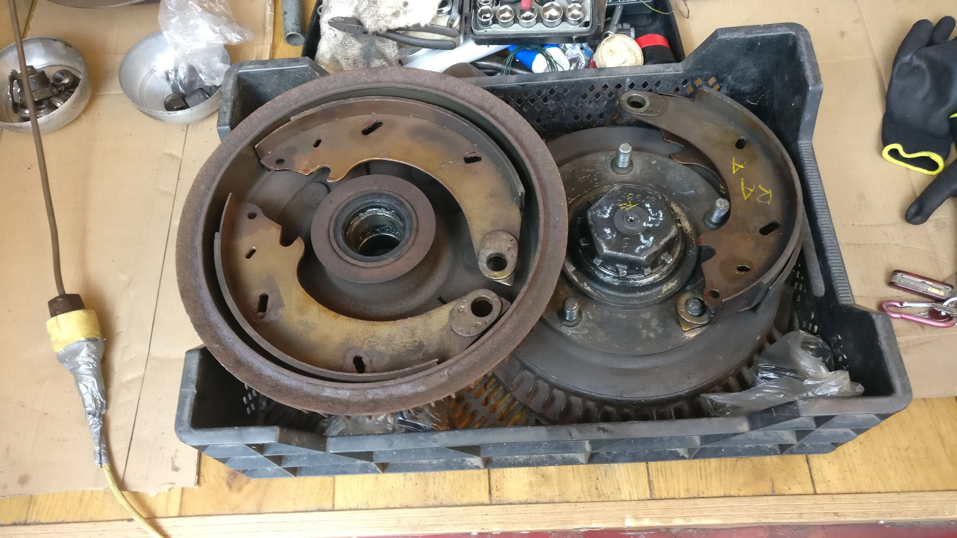

Mandjes met achterwielen
Komende zaterdag naar het magazijn voor nieuwe lagers en kijken of er iets mis is met de achtercilinders. Ik denk het eigenlijk niet eens. De voorcilinders laat ik er op zitten, daar wil ik gewoon niet van aannemen dat er iets mee mis, paar jaar oude RVS-exemplaren.
Remvoeringen ook maar mee. De rechtertrommel is heel erg gegroefd en de voering dus ook, maar op zich is dat wel mooi op elkaar ingesleten.
