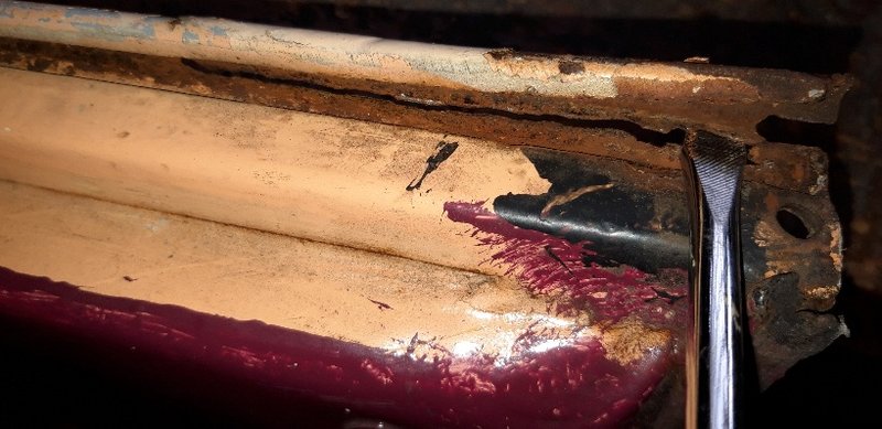

Graag tips om een kraal te repareren aan deur die doorgeroest is.

Duurzaam en goed:
een nieuwe kraal er op lassen nadat onderliggend plaatwerk in orde is gebracht.

Is de kraal zelf gescheurd of de kraal los geraakt van de deur.

Onderaan 100 mm gescheurd. Tips?ghys schreef:Is de kraal zelf gescheurd of de kraal los geraakt van de deur.

Huidige kraal lassen lijkt me dan geen optie, al is dat lastig in te schatten zonder foto's.
Nieuwe kraal is te koop, bijvoorbeeld op https://www.citroworld.com/
Is wel echt veel werk om netjes te monteren.
Enig alternatief lijkt mij op zoek gaan naar een nieuwe deur. Is veel minder werk, maar goede deuren liggen niet voor het oprapen.

Kraal repareren is lastig. Een laspik in de kraal en je kan de deur niet in de contra kraal schuiven.
Vervangen of andere deur. Gaat het hier om een voor of achterdeur?

zou je een foto kunnen plaatsen van het betreffende kraaldeel?

Dit lijkt me lastig te lassen omdat je dan IN de kraal een verdikking krijgt die de scharnierwerking beinvloedt.
Ikzelf zou er voor kiezen om een nieuw/oud mar goed stukje kraal op de deur te lassen, eventueel nadat dit hersteld is.

Het lijkt me inderdaad lastig te lassen, maar ik zou het in ieder geval proberen. Lukt het niet, kan je het altijd nog wegslijpen en er een nieuwe kraal op zetten.
Dus netjes kaal maken, heel rustig, puntje voor puntje lassen. Zeker niet te heet. Daarna beschermen met primer en nadenkit en dan eventueel een likje verf.
Als deze scheur door spanning komt, komt het ongetwijfeld terug. Controleer of de deur spanningsvrij in de sponning hangt, zo niet, dan zal er misschien aan de andere kant wat bijgebogen moeten worden.

Goed plan om eerst te proberen.
Wat je nog kunt doen is een messing staaf in de kraal achter de scheur opvoeren. Daardoor blijft de kraal inwendig open en brandt je ook niet zo snel een gat erin.

Zou dit ook te solderen zijn?

Ik neem aan dat je hardsolderen bedoelt.
Ja, dat kan in principe, maar de plaat wordt dn wel heet en kan kromtrekken. Daarbij is alleen de naad opvullen niet sterk genoeg.

Lijkt me (als ik het goed zie) niet de kraal die is gescheurd maar de aanhechting aan de deur. Wellicht van buitenaf goed schoonmaken en kaal en dan voorzichtig dichtlassen.
