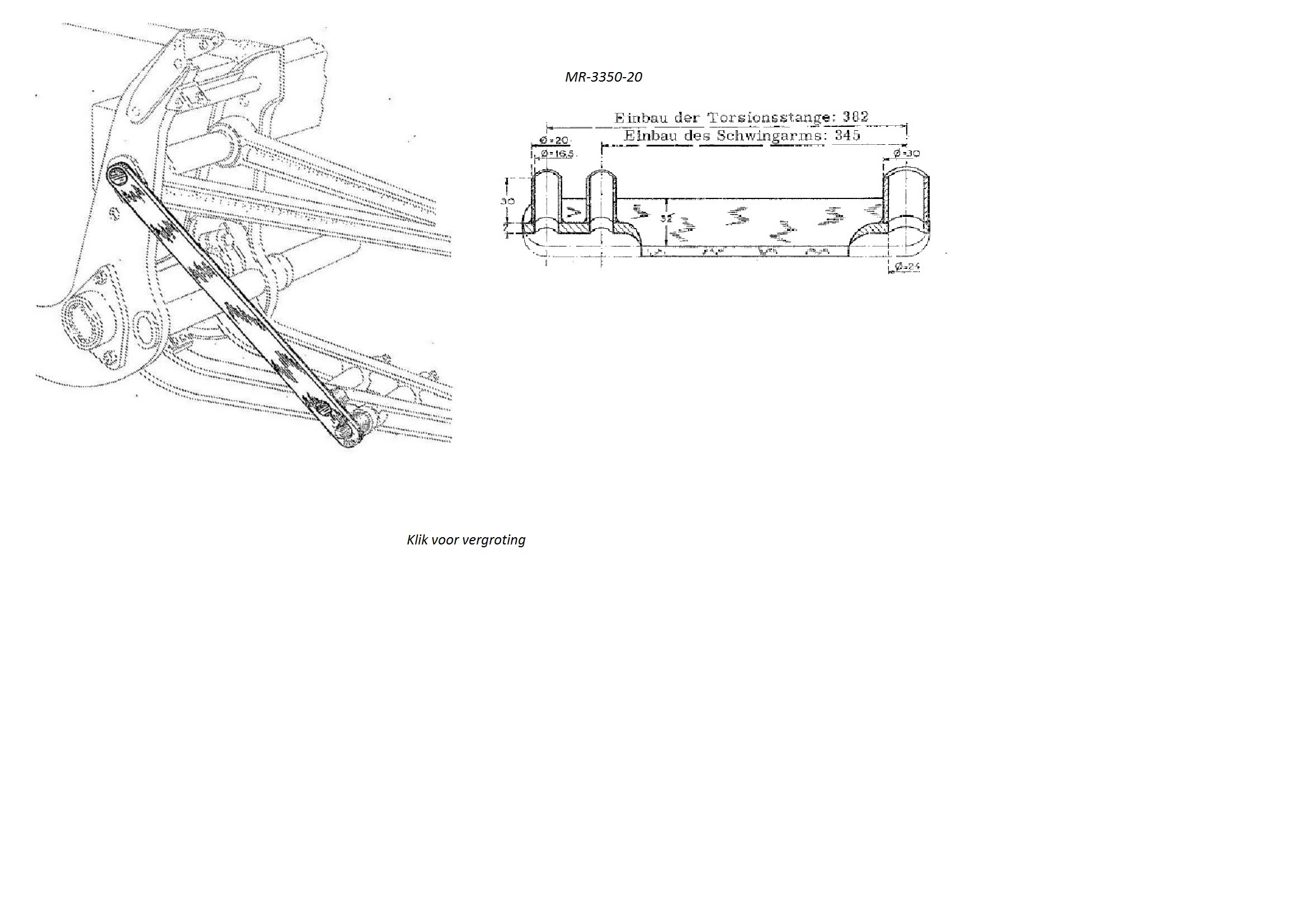

Ik heb het antwoord op mijn eigen vraag gevonden en wil het met jullie delen.
Het is het officiele gereedschap om de hoek van de draagarm t.o.v. het paard af te stellen.
Het gaat dus inderdaad om de hart-op-hart afstanden.
Het kaliber heeft in het duitse boek een andere naam: MR-3350-20 i.p.v. MR-630-51/13

Ik heb alles keurig op orde gekregen via de maten hier boven en met een nieuw silentblock uit het Magazijn. De hoogte links en rechts evenals de sporing zijn nu tot op de mm nauwkeurig!
In het magazijn ligt alles om de voortrein weer op orde te krijgen.
