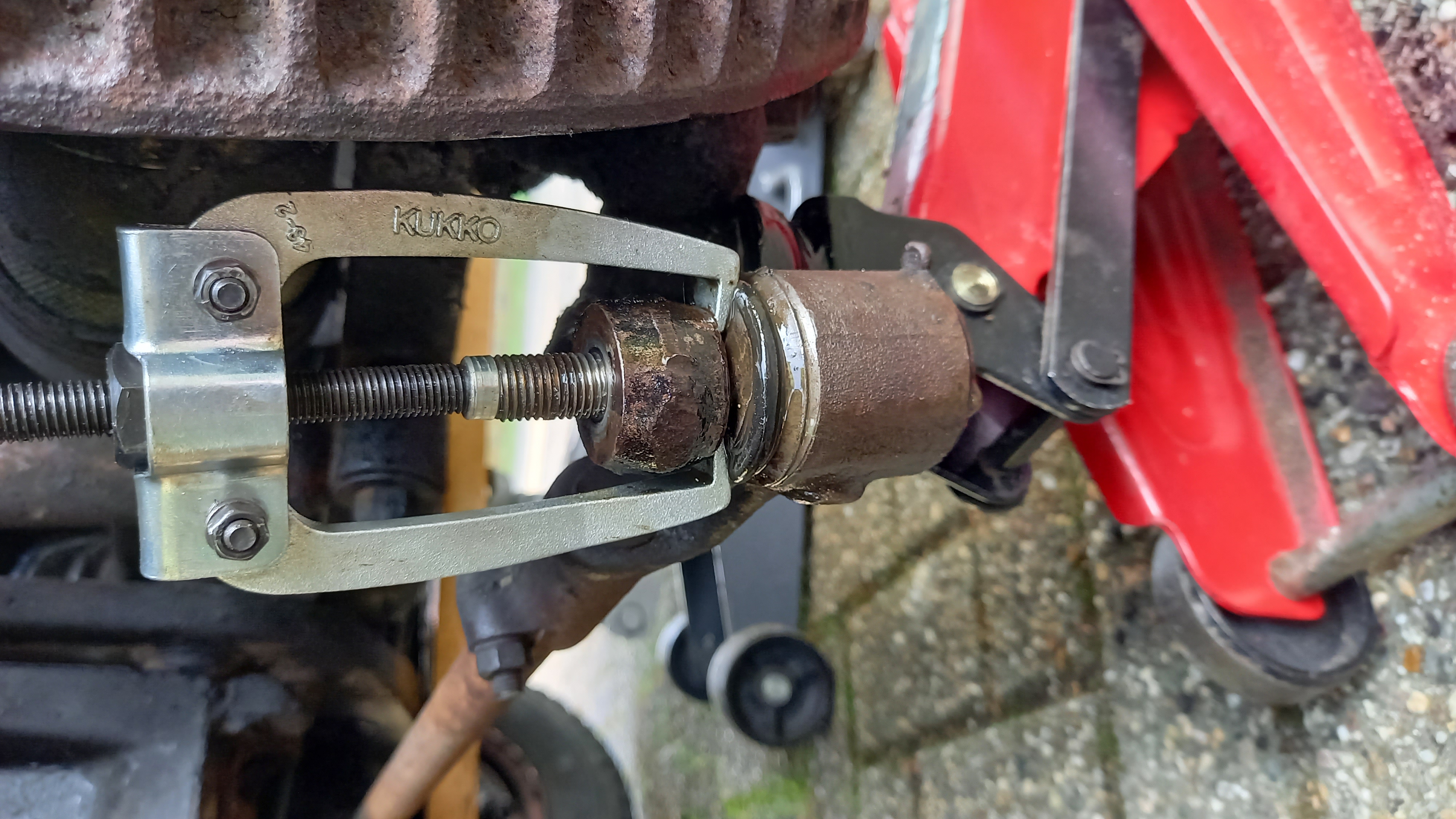

vandaag de klus begonnen voor het vervangen van de onderste fusee.
Aandrijfas moet eruit, al kan dit blijkbaar niet bij een 1978 versie. (geen schuifbare)
Maar goed, wel losmaken en dan alles kantellen en onderste fusee vervangen.
tot zover het plan. De stuurkogel krijg ik niet los. Niet met een trekker, warmte, grof hamergeweld, WD40, ...
Kortom alles staat ondertussen scheef en geen beweging.
Iemand nog andere ideetjes?
Of ik laat deze zitten en haal heel de motor en versnellingsbak eruit. Op dit moment lijkt het al sneller zo te gaan...

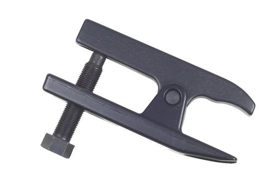

kun je geen driepoot gebruiken.
met een tweepoot poelietrekker ga je snel scheef en zal het lastiger zijn omdat je hem dan vast wringt.
onder spanning zetten en rustig af en toe wat meer spanning en een tik met een hamer

Wärme und Schläge und ein solcher Abzieher

Dank voor de tips.
ik ben een andere trekker gaan kopen.
Deze ertussen geklopt en dan kwam deze los. De 2 poots trekker was gewoon te klein.
Vervolgens aandrijfas los (6 bouten en 1 vooraan) , remleiding los, demper eraf, handrem los, bovenste fuseekogelbout los, armen naar boven duwen, onderste fuseekogelbout losmaken, volledige remmen uitnemen.
De aandrijfas komt dan mooi los en kan je ophangen aan de bovenste armen.
Dan de onderste fusee uitbouwen met speciale 4 punts tool, lagerschalen eruit.
Vervolgens alles reinigen en verder demonteren, sommige delen terug schilderen, nieuwe bouten waar nodig, nieuwe onderste fusee plaatsen en dan terug monteren in de andere volgorde.
Een van de volgende dagen terug naar de 2 jaarlijkse keuring. Hopelijk is nu wel goed. (heel deze reparatie was voor een afkeuring van de onderste fuseekogel)
