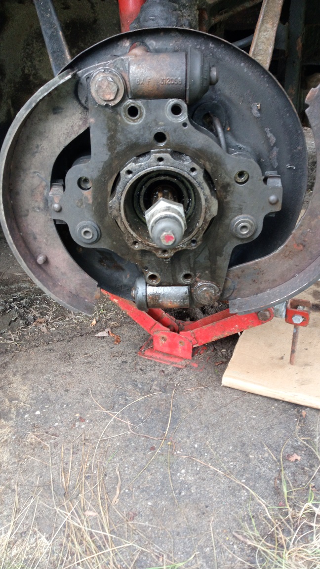

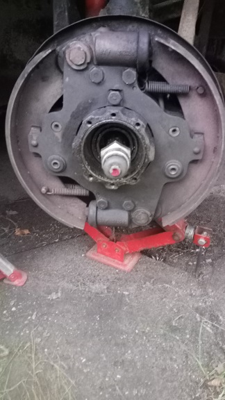

Deze week verder gegaan met de revisie van de voorrem. Het plan is om de onderste en de bovenste cilinders te vervangen.Daarvoor wil ik de bitenste verbindingsplaat loshalen om de remleiding naar de onderste en bovenste cilinder los te maken.
Ik loop nu tegen het volgende aan: alle bouten zijn er uit, de remleiding is losgemaakt van de toevoerleiding, de verbindingsplaat zit ook los en kan een cm naar buiten schuiven, dan lijkt die ergens tegenaan te lopen/nog vast te zitten. Ben ik iets vergeten, of zit er een verborgen boutje? Het lijkt mij dat de buitenste verbindingsplaat toch zo over het wiellagerhuis moet kunnen schuiven?
Zie foto.
Zie foto.
- Voorrem buitenplaat klein.jpg (313.79 KiB) 138909 keer bekeken
Re: Hy weer rijdbaar maken
Of misschien toch eerst de excentriekbouten verwijderen?
