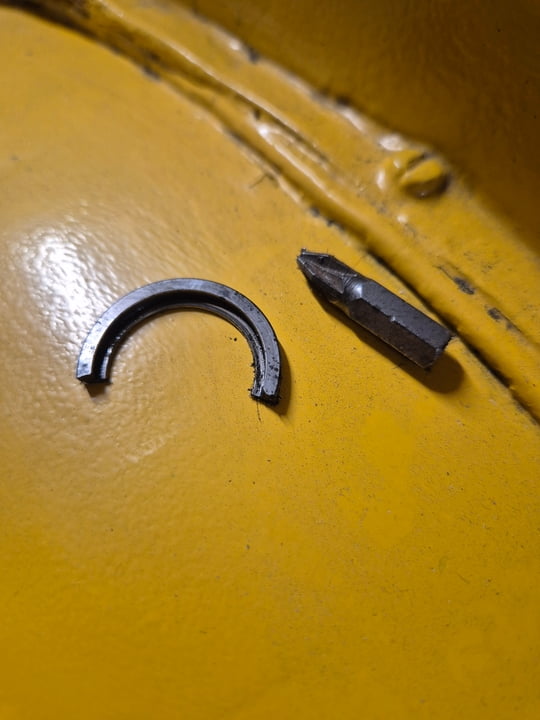

toen ik gisteren onder Dubbus dook om een minimaal koelvloeistof lek te vinden zag ik iets liggen op het paard onder de versnellingsbak,
Iemand enig idee waar dit vandaan komt?
De koppeling werkt zonder problemen, ik heb wel een trilling in mn stuur bij 80/90 en speciaal in bochten naar rechts.
Het bitje is om de grootte te laten zien

Inmiddels via een tip uitgevonden dat dit een ring is van de veer van het rondsel op de startmotor.
Die heb ik wel op reserve liggen gelukkig.
