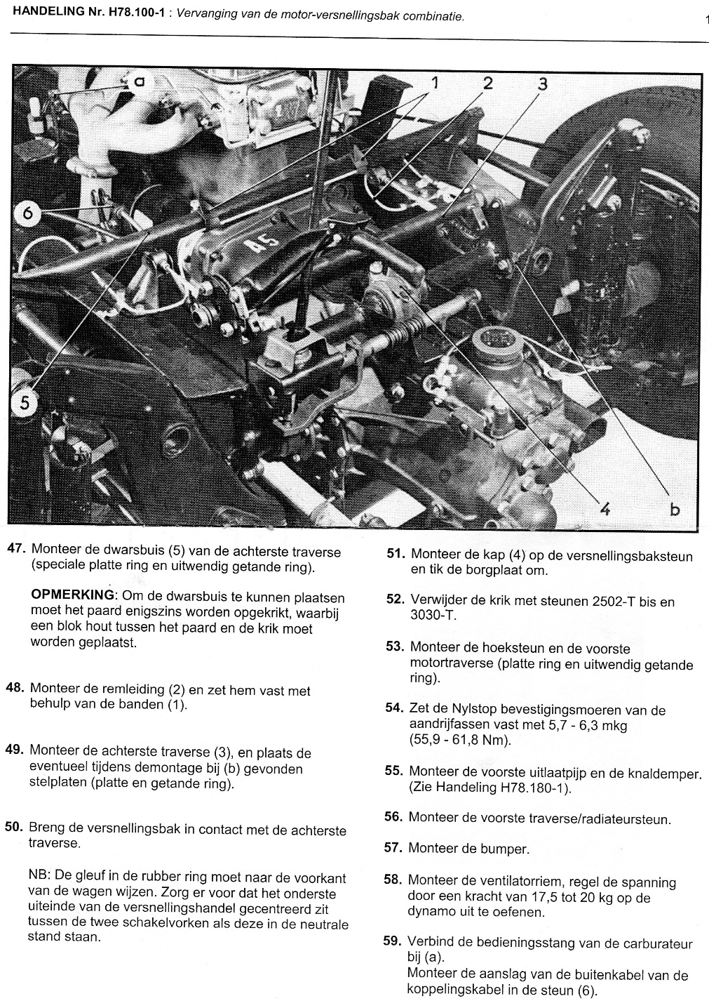

Ghijs,
Ik heb de pen er inmiddels uit. Maar omdat te kunnen doen heb ik de dwarsbalk los gehaald, zie mijn andere probleem in het forum.
Om die terug te kunnen plaatsen schrijft het handboek voor om een krik onder het "paard" te plaatsen. De twqee bevestigingspunten zouden dan zo'n 3 mm verder uit elkaar komen, zodat je de bouten kan monteren.
Ik weet alleen niet wat "het paard" is. Ik heb de krik onder de dwarsbalk ven het chassis geplaatst.............maar helaas gebeurt er dan niks.

Hi Cees,
Het paard is het 'chassis' van de aandrijflijn - dus de complete vooras met motor & versnellingsbak etc. Het paard kun je met 4 bouten ontkoppelen van de rest van de bus en er onderuit rijden.
Wat het handboek denk ik bedoelt, is dat je de dwarsbalk tussen de voorwielen moet ondersteunen; het deel waar de versnellingsbak boven hangt.
Groeten, Matthijs
