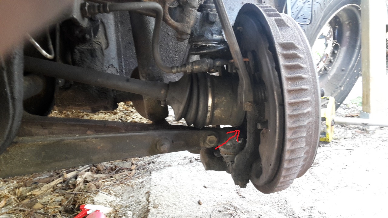

Laatste fase met nog een paar opmerkingen, vragen en tegenslagjes:
1. Vandaag een nieuwe M12 bout gevonden bij de praxis. Probleem opgelost.
2. Met het monteren van de 6 boutjes bij het wiel zijn 2 revetjes los in de trommel beland. Is dat erg? Hopelijk niet. Anders moet ik alles weer demonteren.
3. Bij het laatste wiel krijg ik de trommel er niet op. Ik heb de remschoenen zowel met de achterste stelnokken als de excentrieken 'op z'n kleinst' gezet. Het scheelt verdomd weinig maar de trommel gaat er met geen mogelijkheid omheen. Is het schuren van de trommel een optie?
4. Op onderstaande foto zie je dat bij de pijl een kleine ruimte open is. Hoort dat zo?
5. Kan ik de remmen ontluchten zonder dat de laatste trommel erop zit?
Alvast bedankt voor de adviezen! Ze zijn echt zeer waardevol!

Revetjes in de trommel is een risico. Als ze tussen de trommel en de remschoenen komen, dan kan het veel schade veroorzaken. Het is jammer, maar ik zou de trommel er weer af halen.

Als ok de foto met de pijl bekijk lijkt je trommel er niet ver genoeg op te zitten. Zijn de 6 boutjes helemaal vastgezet, en heb je de naafmoer ook goed aangedraaid?
Remmen ontluchten zonder de trommel er op, dat gaat niet.

Revetjes in de trommel kunnen zoals Marc zegt schade veroorzaken. Als ze tussen de voering en de trommel komen kun je krassen in de trommel krijgen of een aanlopende rem etc. Niet fijn.
Ad 2 en 3. De aandrijfas zit scheef, de trommel kan dus niet recht geplaatst worden en past daarom niet. Als alles recht zit kan de trommel met de asmoer redelijk gemakkelijk op zijn plaats getrokken worden. Maar als je de exentrieken en de stelnokken hebt teruggesteld is de afstelling van de remschoenen ook volledig naar de haaien. Die procedure moet goed gevolgd worden.
En bij ontluchten zonder trommel vliegen de zuigers uit de remcilinders, zit alles onder de remvloeistof en kun je opnieuw de boel schoonmaken .
Als ik het zo lees denk ik dat je er verstandig aan doet om een kenner er bij te halen. Veiligheid voor alles.

Zou ook kunnen dat er door de oude remschoenen een rand is ontstaan op de remtrommel. Die zou vlak en gelijk moeten zijn met de binnenzijde van de trommel.
Het is net een zwitsers uurwerk alles moet perfect zijn. Des te langer heb je er straks plezier van. Trommels er even af om die revetjes op te vissen.
Alles vast en erop dan pas ontluchten.

2. Ik ga alles netjes loshalen om de revetjes te bevrijden. Ik heb er nu al zo veel tijd inzitten dat dit er ook nog wel bij kan. :lol:

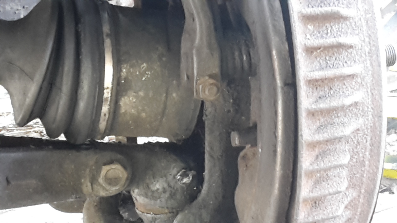

3. Net zoals op de foto (linksvoor) zit de aandrijfas bij rechtsvoor (waar ik de trommel dus niet overheen krijg) ook niet netjes recht (dus dat dat cilindervormig busje loodrecht op het wiel staat). Ik heb overigens de 6 boutjes en de naafmoer goed aangetrokken.
4. Zoals gezegd: het cilindervormige busje op het eind van de aandrijfas moet dus loodrecht op het wiel waardoor er nergens meer een open ruimte is?
5. Stom inderdaad. Logisch dat dan de boel gaat lekken!
Wederom bedankt voor de waardevolle tips. Mogelijk dat ik er nog iemand bij vraag Jan maar het centreren en het monteren van de trommels ging achter eigenlijk best wel soepeltjes. De trommels daar lopen nu nét wat aan.

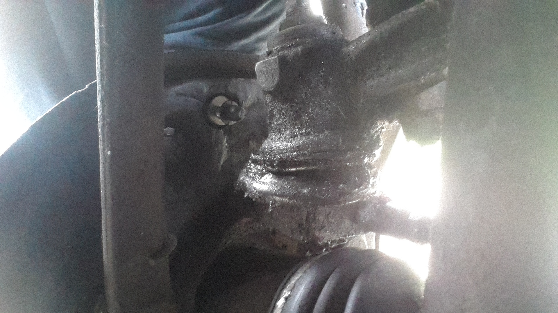

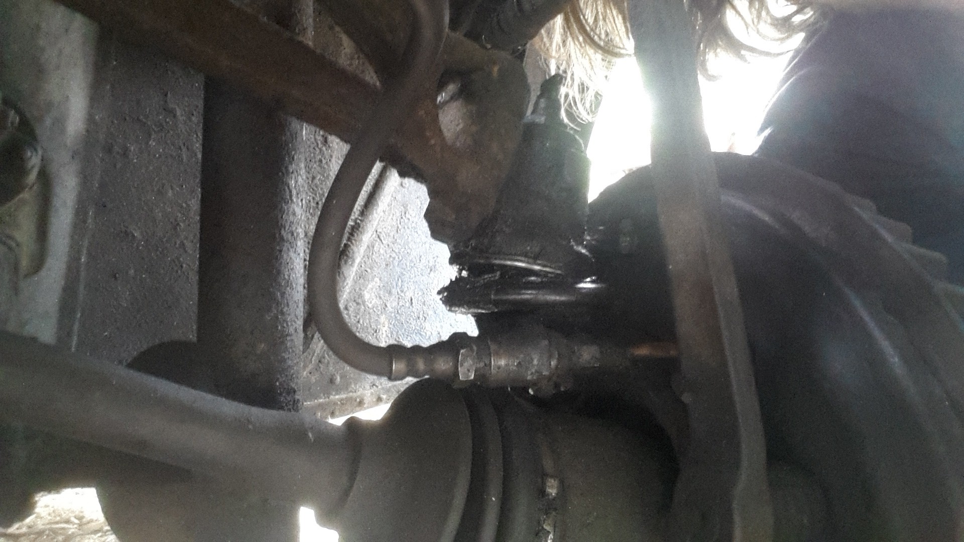

Ik krijg de cilinder met geen mogelijkheid loodrecht op het wiel. Daarnaast valt me op dat niet alleen de aandrijfas scheef zit maar ook boven de remleiding lijkt iets niet helemaal recht op elkaar te zitten (is dat de fusee?). Is dat zorgelijk?
Re: Geen druk op de remmen
IK denk dat ik een misverstand heb geintroduceerd, mijn excuses als ik je daardoor werk bezorgd.
Dat wat jij het tonnetje noemt, het huis van de dubbele kruiskoppeling mag iets scheef zitten, alsmede de aandrijfas, dit is afhankelijk van de mate van inveren. De astap, waar de wielmoer opgedraaid wordt moet uiteraard recht in de trommel zitten. .
Hetzelfde geldt voor de stand van debovenste fuseekogel, boven de remleiding.
Alleen valt me op dat het hoesje kapot lijkt te zijn. Dat moet worden vervangen.
