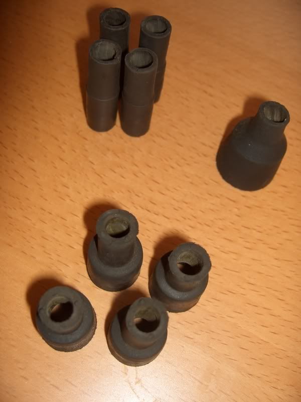

Al ik er aan denk zal ik ook een foto van de kartonnen busjes maken. Dat is waarschijnlijk ook nog een origineel relikwie. Ik vind het wel wat hebben, een origineel stuk karton in de motor...

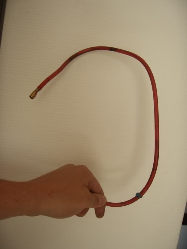

Mijn huidige kabels zijn aan het uiteinde helemaal wit gecorrodeerd. Daarnaast blijven ze rechtop blijven staan.

Zijn dit universele rubbertjes? Ze zijn nogal gescheurd...
En hier ik als slangenbezweerder. Hij staat los in de lucht, steun tegen de muur is niet nodig:

Van de rubbertjes hebben ze alleen degene linksonder. Die zijn wel standaard ;)
