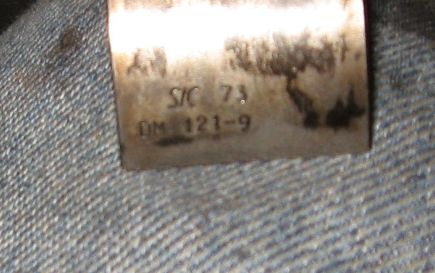

Ik wil nu de lagerschalen van de drijfstangen en krukas vervangen.
Hoe kan ik zien of de lagerschalen al een overmaat zijn?
Ik heb als voorbeeld een foto van een drijfstanglager toegevoegd.
Het lijkt erop dat de het originele lagerschaal is, dus geen overmaat.
Er staat op:
S/C 73
DM 121-9
Kan iemand dit graag bevestigen?
Edwin.

Hallo Ed,
DM 121-9 is inderdaad standaard.
DM 121-9A is de eerste overmaat, DM 121-9B is de tweede overmaat, etc.
Of misschien moet je wel zeggen ondermaat. Doordat je bij revisie de krukas afslijpt, zijn de lagerschelen steeds van een kleinere binnen diameter.

Re: lagerschalen
Ok, bedankt!
Hoe zit dat met de hoofdlagerschalen?
Hier staat op:
DS113-16d (hoofdlagerschalen bij het vliegwiel)
DS113.18b (andere hoofdlagerschalen)
Edwin.

Re: lagerschalen
Hallo Edwin,
Die nummers kan ik niet terug vinden in het onderdelenboek.
In het onderdelenboek dat ik heb staat:
Het achterste lager heeft nummer DS 113-037 (54 mm) of DS 113-037 A (53.5 mm)
De middelste en voorste: nummer DS 113-037 B (54 mm) of DS 113-037 C (53.5 mm)
Bij CTA Service in Zeeland staan de ze bekend als 45130HA (54 mm), maar dan heb je de complete set van 3 lagers.
Verder hebben ze dan subnummers B, C, D en E in stapjes van 0,25 mm dus 53,75 - 53,5 - 53,25 en 53 mm.

Re: lagerschalen
Hoi,
bedankt voor het uitzoeken,
ik ben er inmiddels achter gekomen dat het standaard hoofdlagers waren, dus nominale maat.
Ik heb dus gewoon nominale hoofdlagers besteld (DS113-37) en gemonteerd.
De motor zit inmiddels weer in de bus en loopt als een zonnetje.
Edwin.
