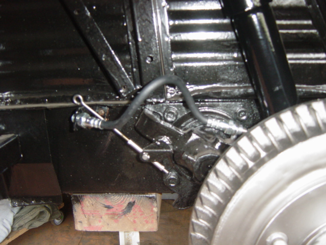

Ik heb een aantal jaren geleden een HY in onderdelen gekocht en ben nu begonnen met de reparatie. Ik ben nu bezig met het vervangen en aansluiten van de achterremleiding.
Zou iemand voor mij een foto kunnen maken van de verbinding van de "soepele"remslang naar de "harde"leiding en dan met name van de beugel die op de kokerbalk zit vast geschroefd. Ik twijfel namelijk erg hoe deze erop zit.

Ik heb een HY uit 1981 met een remdrukbegrenser en ben inderdaad alle flexibele slangen en rubbertjes aan het vervangen. Ik heb nieuwe slangen gehaald bij HY team, maar vind dat deze erg lang zijn omdat er zo'n grote kromming ontstaat als ik ze aansluit op de beugel (die op de kokerbalk zit vast geschroefd). Vandaar dat ik twijfel of de beugel wel goed zit. Ik zal kijken of ik er een foto van kan maken.
Bert Jan
Bert Jan
- Zoals je ziet staat de remleiding erg krom, klopt dit? of dient de beugel op kokerbalk anders gemonteerd te worden?
