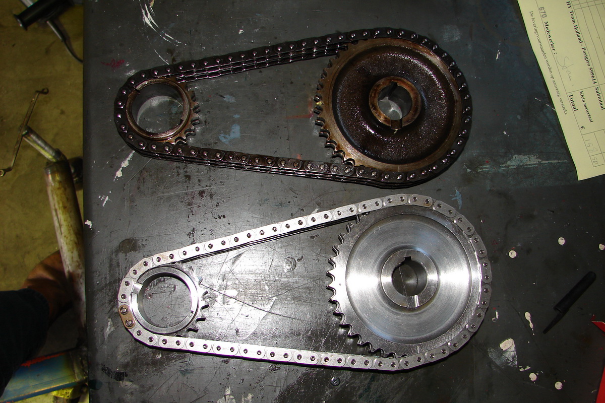

Willem, heb je hier iets aan? Op mijn nieuwe set tandwielen stonden ook geen tekens, dus ik heb die overgenomen van het oude set. Ik hoop dat je het kunt zien maar de merktekens (een ingeslagen punt) staan tegenover elkaar. Op het grote tandwiel precies onder een tand en bij het kleine tandwiel tussen twee tanden in. Je kunt het zo overnemen met tellen van de tanden.
Succes!

Hyvonne bedankt,
Het zou moeten lukken zo lijkt mij.
