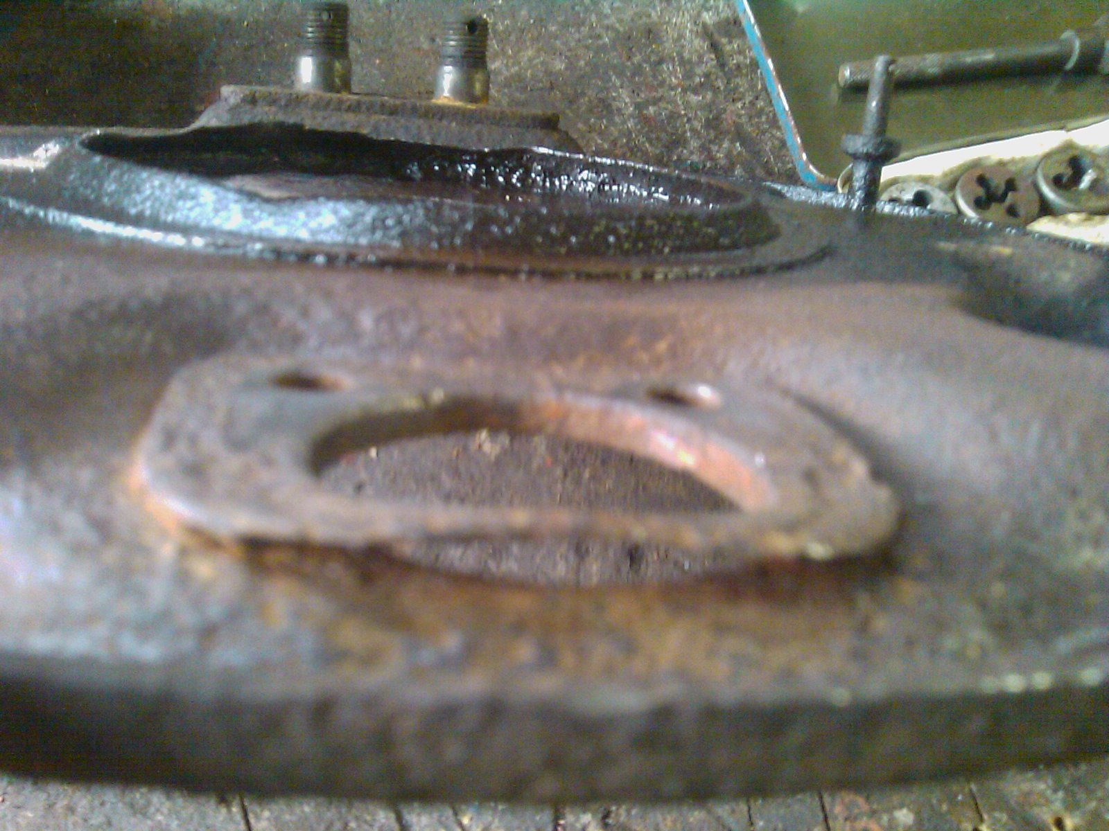

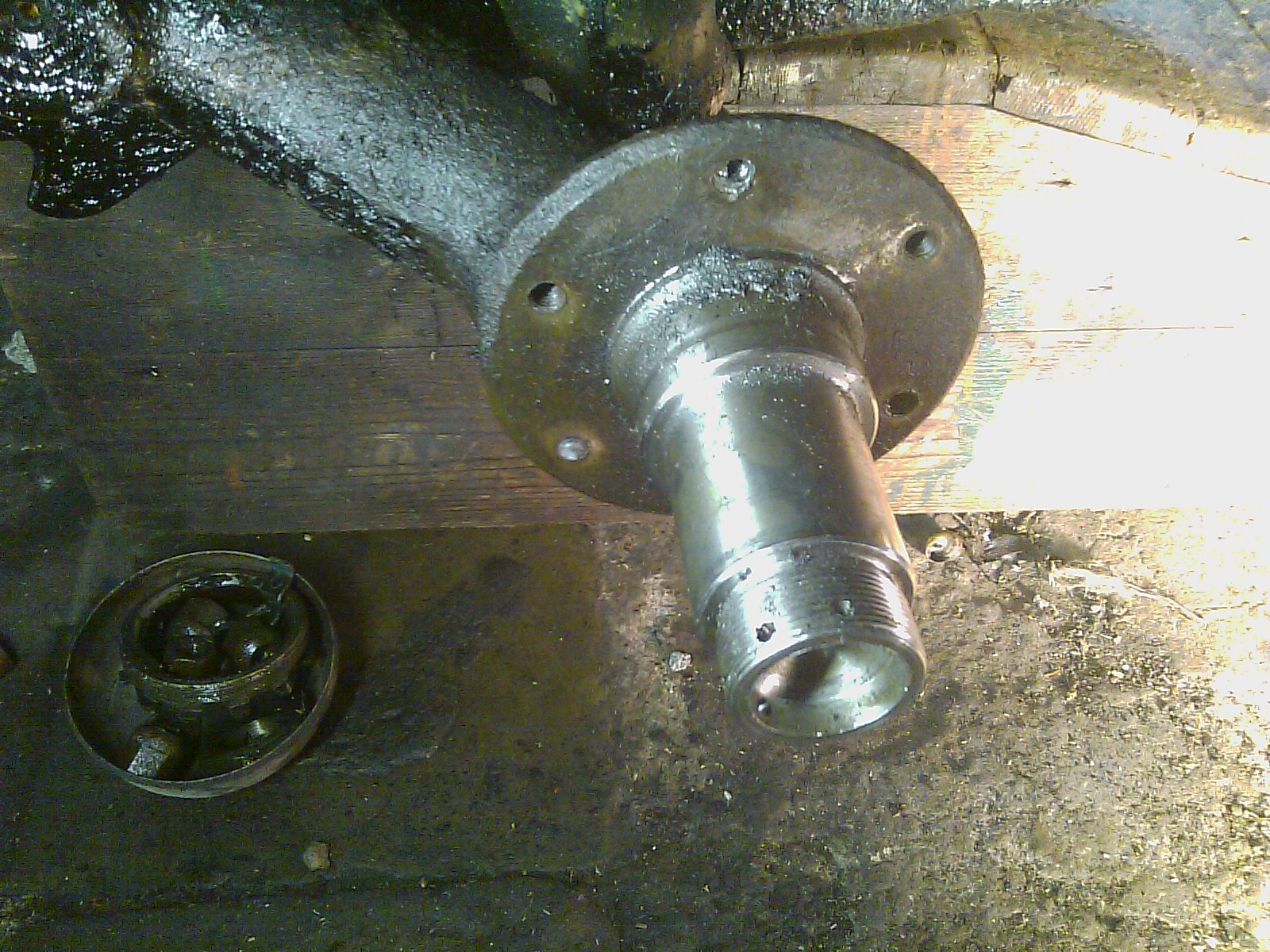

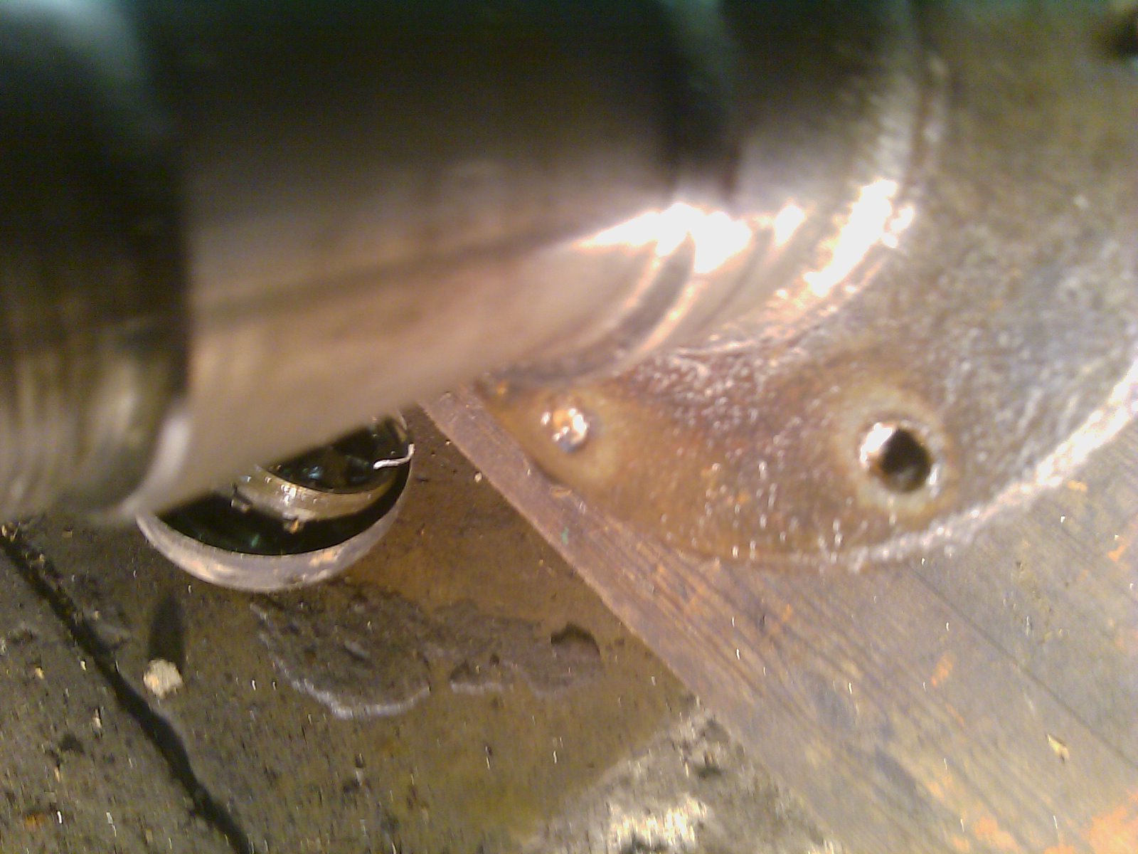

Bij het loshalen van de remankerplaat zijn er een paar boutjes m8 spontaan afgebroken. Heeft iemand ervaring of goede tips voor het verwijderen van de afgebroken bout.
Ook zag ik dat aan de bovenkant voor de bevestiging van de remcilinder er een spleet zat tussen de bevesitiging en de plaat is dit normaal of is dit slijtage ?

Situatiefoto's zijn handig hier, vooral hoe ze zijn afgebroken: hoeveel zit er nog vast?
En wat voor boutjes, zijn ze onderdeel van de ankerplaat (vastgelast/geklonken)?
Er zijn allerlei technieken om stukjes losse bout ergens uit te halen, meestal komt het neer op WD40 in laten trekken en een sleuf in het restant te slijpen (of twee gaatjes naast elkaar te boren) en dan met een platte schroevendraaier. Eventueel rondom heet stoken met een gasbrander...
Re: afgebroken bout remankerplaat
Of er een moer oplassen, maar dan zijn foto's we handig.

[attachment=0]achteras 005.jpg[/attachment][attachment=1]achteras 004.jpg[/attachment][attachment=2]achteras 002.jpg[/attachment]
hierbij wat foto,s
