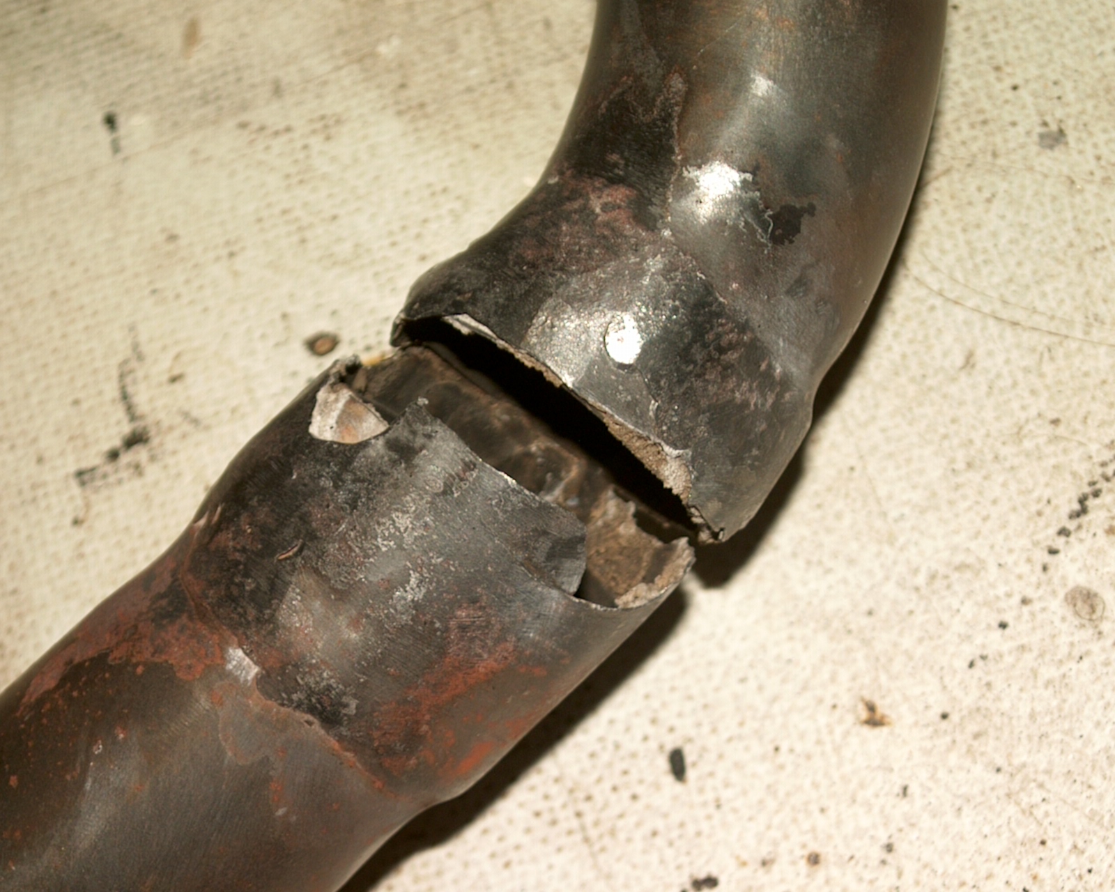

Misschien wordt het ook wel niks, maar had toch twee flexibele stukken al een keer gekocht en nu de eerste buis toch doormidden is gebroken...
Foto's op https://picasaweb.google.com/ewaldb/120 ... directlink
De eerste helft zit er aan in ieder geval.
Flens bleek ook gescheurd, die moet ik nog bij slijpen maar werd alweer te laat om herrie te maken. En indien nodig heb ik nog een reserveflens, namelijk van de originele doorgeroeste pot. En ik moet nog ergens een eerste buis hebben liggen, maar die kan ik uiteraard weer niet vinden.
Ik maak me er wel een beetje zorgen over of de hoek niet te scherp is, aan de andere kant is de doorstroomopening ietsje groter dan de originele buis.

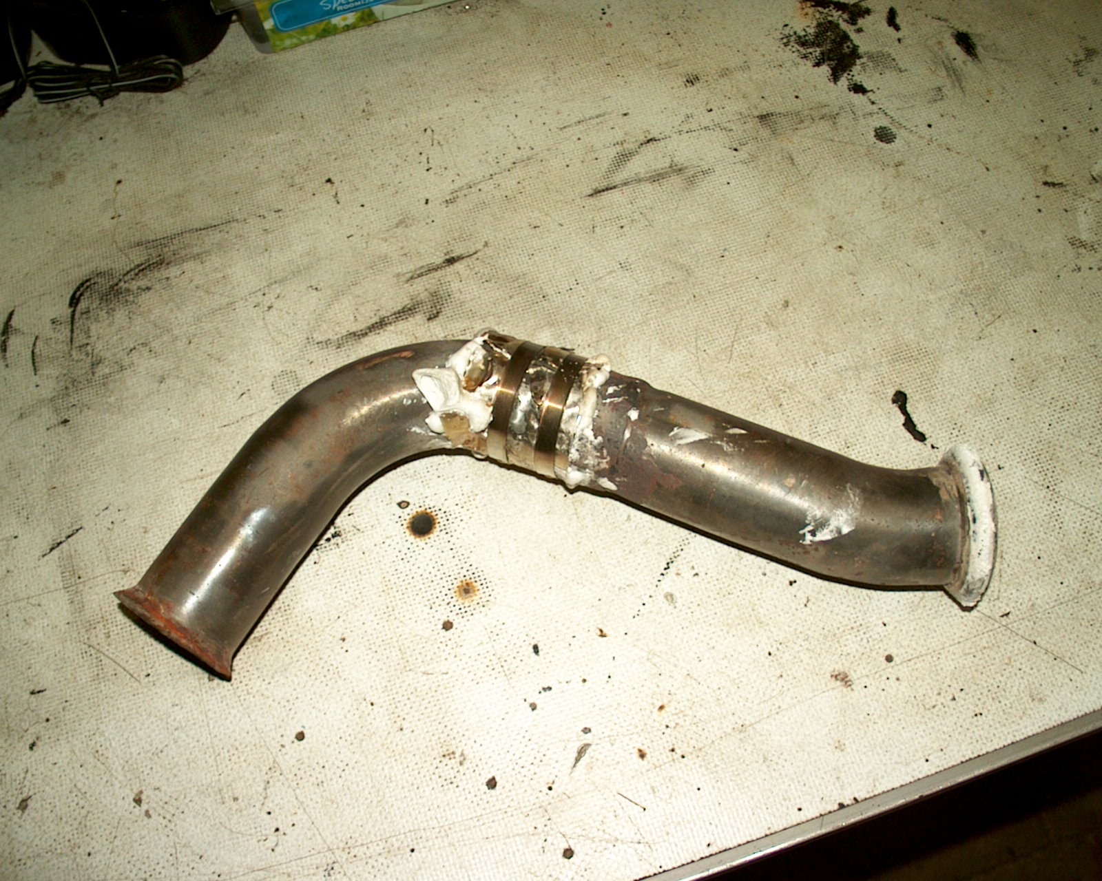

De noodreparatie
De noodreparatie

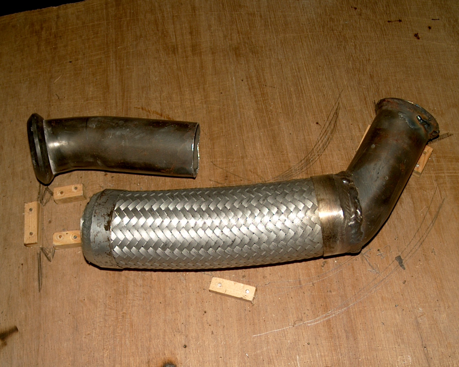

Nog ongeveer twee centimeter over

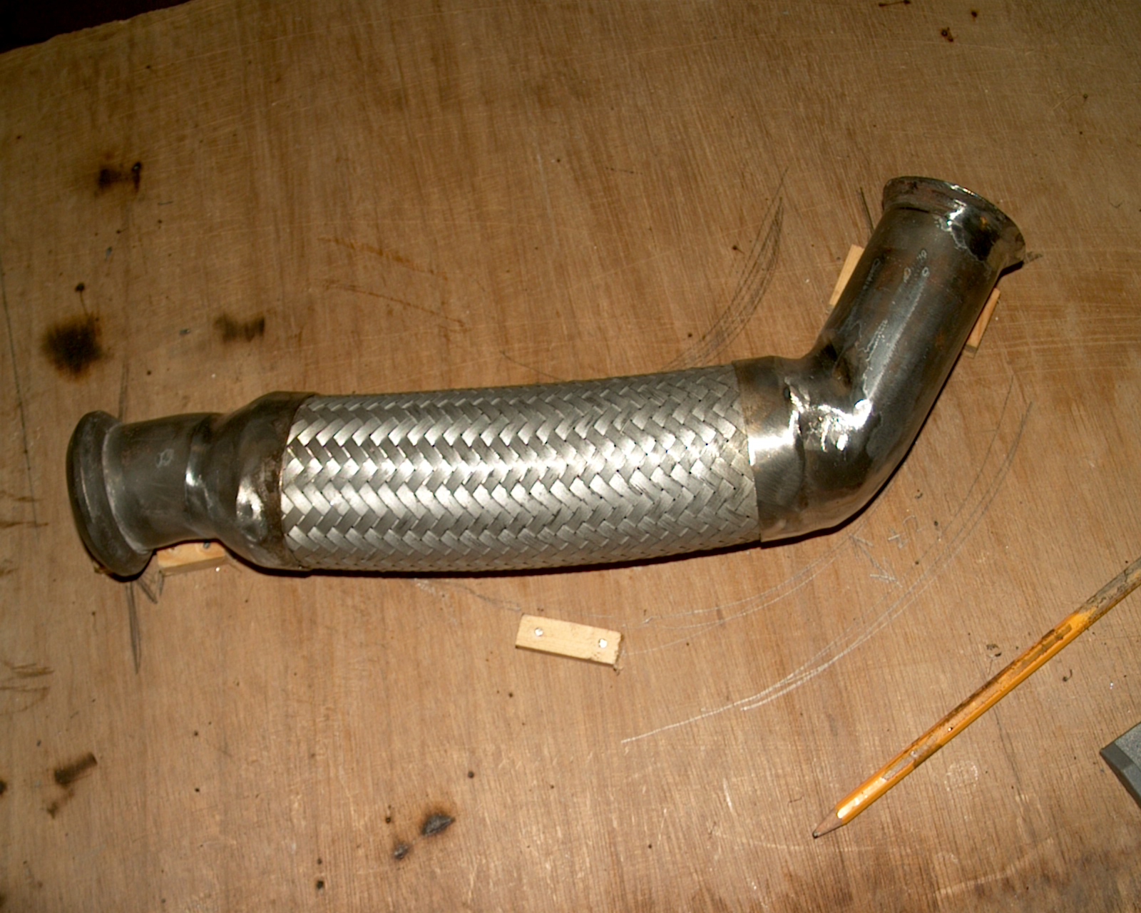

Voorlopig resultaat
Voorlopig resultaat

Die hoek ziet er toch prima uit? Deze vlampijp wordt net zo goed als degene die je voor een prikkie in het magazijn kan bestellen :)

Enniewee, tada:
De nieuwe pijp
De nieuwe pijp

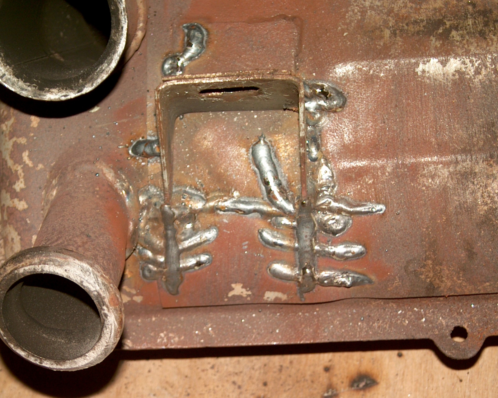

En uiteraard bleek m'n demper weer gescheurd bij de ophangogen, dus die ook weer dichtgelast (de ogen had ik al eens opgeboord enzo).
Demperfix
Demperfix
Rest in het fotoalbum
