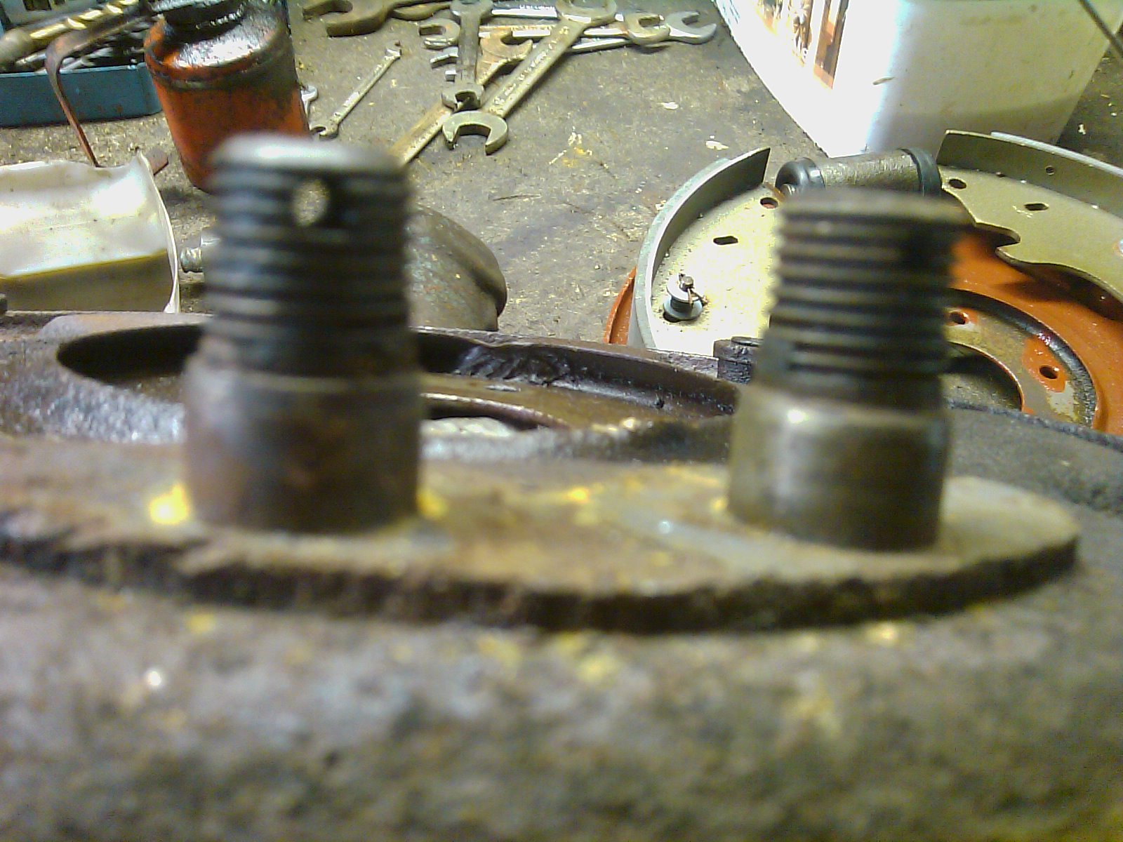

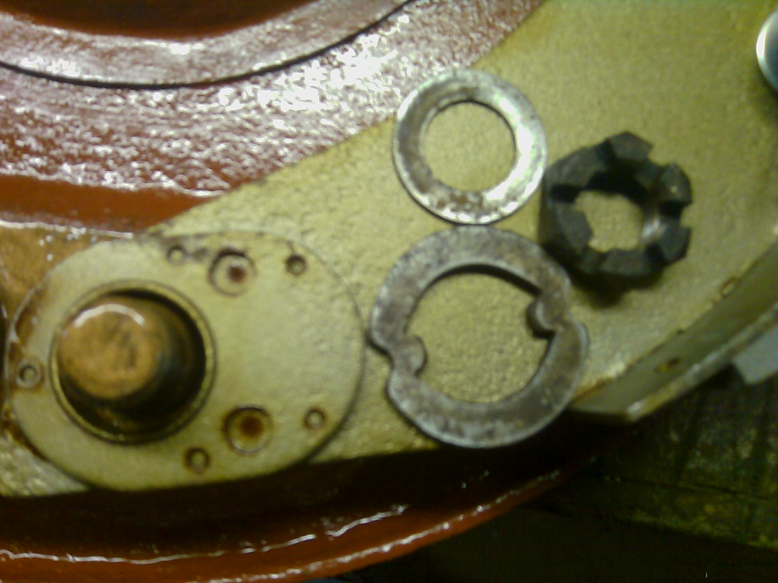

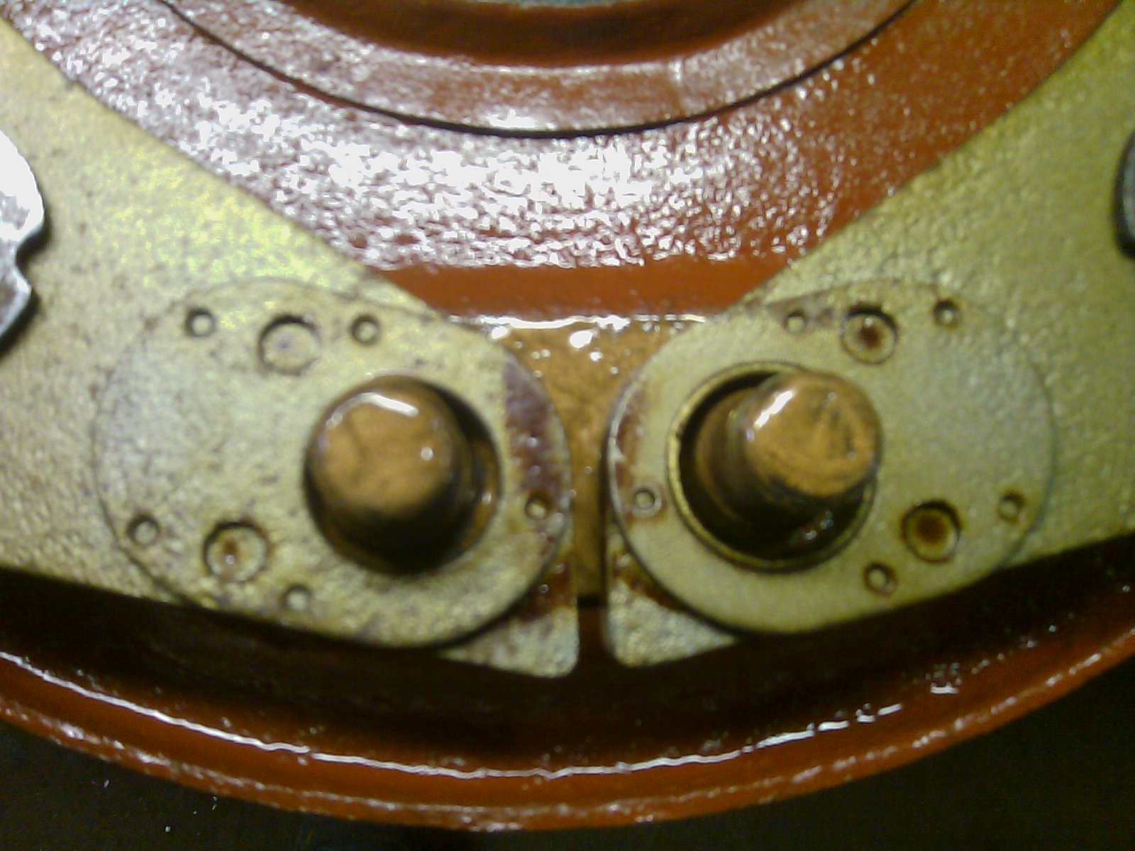

[attachment=0]005.jpg[/attachment][attachment=1]004.jpg[/attachment][attachment=2]006.jpg[/attachment][*][img][/img]Vandaag wilde ik de nieuwe remschoenen monteren en kwam toen tot de ontdekking tenminste dat denk ik dat de excentriekjes ontbreken. Op de site van Fying HY staat een fotoen ik zie daarop busjes met een inkeping. In de sparepartsfolder is het aangegeven met no 3 bij afbeelding remsegmenten achter.
Bij mij is alleen de zeskantige moer een vulring en een ring om de excentriek te stellen . Heb enige foto,s toegevoegd.
Wie kan me helpen de oplossing te vinden

Ik ben toevallig met dezelfde excercitie bezig en kan je met zekerheid melden dat de excentriekjes ontbreken. Waarschijnlijk zitten ze nog in de oude (ingeleverde) remschoenen en kun je nu niet verder, helaas.

Klopt inmiddels kontakt gehad met het magazijn .
