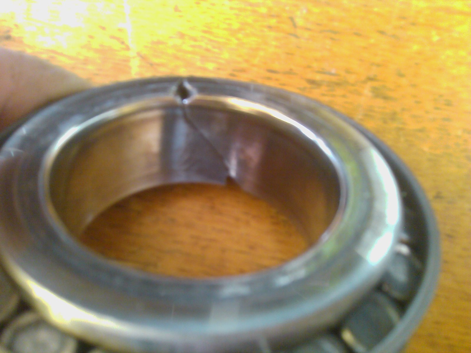

Nog even een paar foto,s van de voorwiellager. Weet iemand wat de mogelijkheden zijn voor vervanging,revisie etc.

Het andere deel van de lager zit nog in het lagerhuis heeft iemand een idee hoe je deze er uit haalt. Deze lager is ook beschadigd.
Aan de andere zijde is de lager ook deels blijven zitten . Moet je deze er eerst uit halen en op de remtrommel persen of kun je hem laten zitten en de remtrommel met het andere deel van het lager er weer voorplaatsen.
Wie heeft tips
Rein
Re: voorwiellager
Rein, dat andere deel moet je ook vernieuwen want dat hoort bij elkaar. Het moet eruit geperst worden en dan het nieuwe er weer inpersen.
succes.

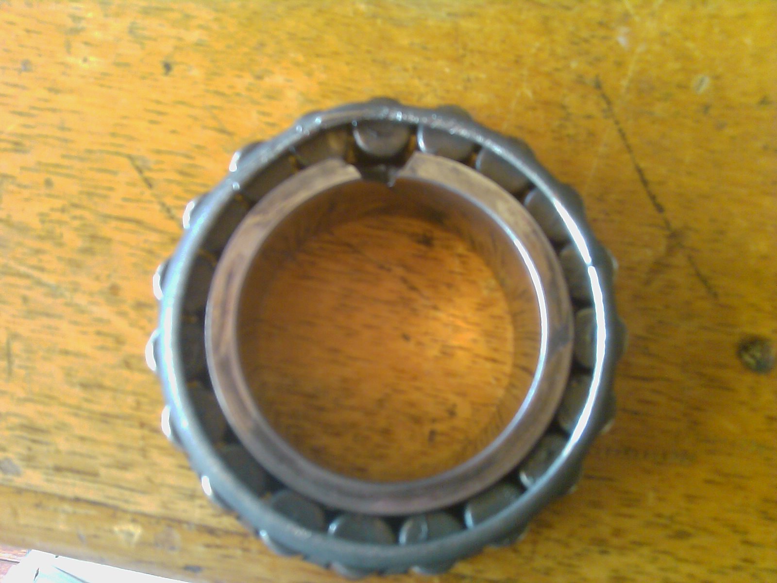

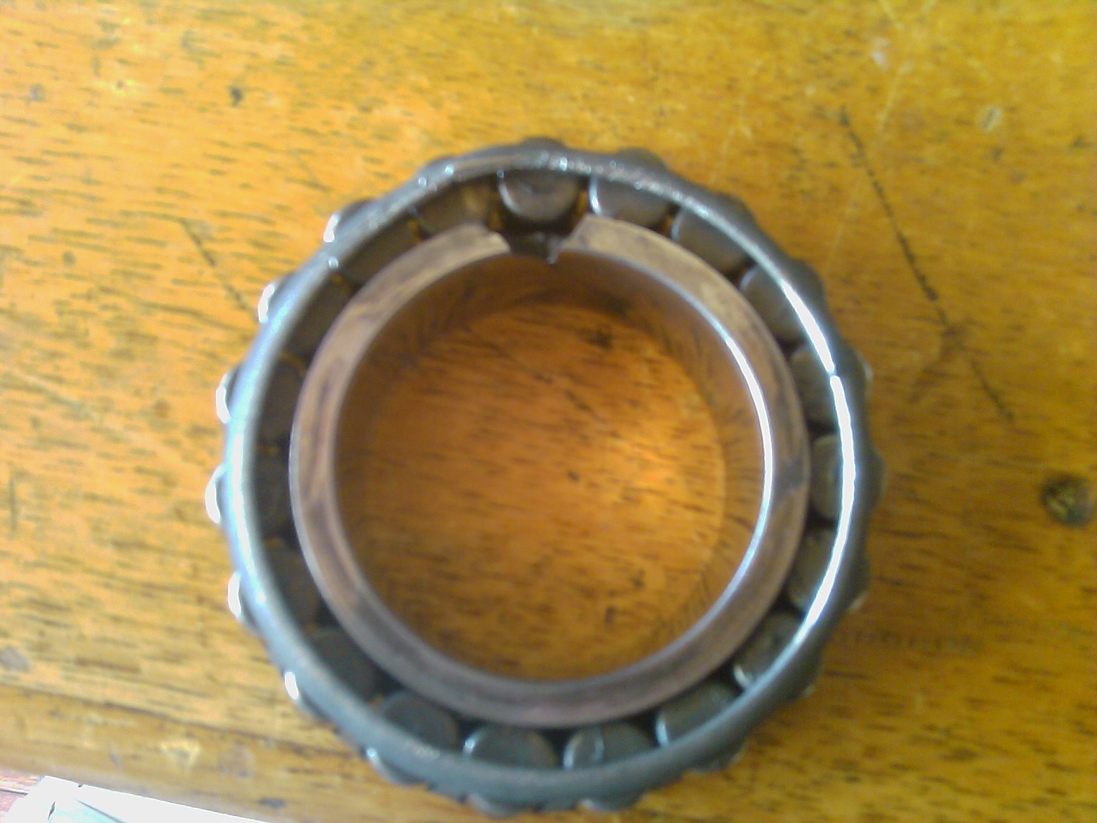

[attachment=0]HY 008.jpg[/attachment][attachment=1]DSC01808_small.jpg[/attachment][img][/img]Om het beeld wat duidelijker te maken voeg ik even 2 foto,s toe want ik heb sterk het idee dat we over 2 verschillende zaken praten . We hebben het voorwiellagerhuis dat is duidelijk. Maar dan heb ik 2 rollagers waarvan 1 nog in het voorwiellagerhuis zit en de andere op de remtrommel . Bestaat het voorwiellager uit 3 delen d.w.z 2 rollagers en een huls waar deze rollagers los inzitten als dit het geval is scheelt me dat namelijk een hoop werk en kan ik zoals op de site van flying HY staat aangegeven het weer opbouwen. Als bovenstaande het geval is kun je dan de achterste lager er ook gewoon uithalen of moet je dan wel een speciale trekker gebruiken
Foto lager compleet in huis
Foto ringlager onderdeel van foto 1

Eigenlijk bestaat het uit 4 delen, ook nog een tussenring, deze 4 delen horen bij elkaar en zijn niet zondermeer uitwisselbaar.
Bij een revisielager worden beide rollagers vervangen, het huis eventueel geslepen en eea wordt onder druk gemeten weer op maat geslepen.
