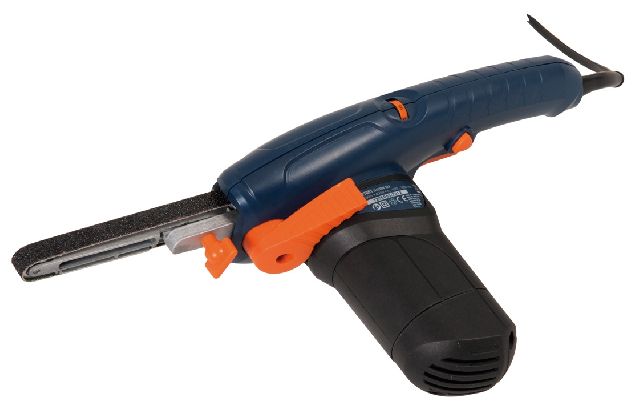

Maar nu zit ik dus met een lasnaad waar ik met geen mogelijkheid met een slijptol bij kan komen.
Heeft iemand een gouden tip?
Ik heb een goede dremel staan met diverse accesoires, maar ik vermoed dat een lasnaad wegslijpen misschien wel iets teveel van het goede is voor de dremel.
Tips?

Is een 'Powerfile' iets?

Wow! :shock:
Die moet ik hebben inderdaad!
Ik had er nog nooooit van gehoord. Leuk dingetje.
Ik ga gelijk op zoek. Bedankt!

Ook erg nuttig voor bijwerken van de dakgoten, moet er ook nog eens eentje aanschaffen om de plamuurresten in de dakgoot weg te halen :D
Re: Lasnaad wegslijpen onmogelijk hoekje?
Of om de kop van een vastgeroeste schroef af te slijpen. Echt heel handig! Koop wel goed schuurpapier. Degede die er standaard op zit, is meestal wat minder om de kosten van het apparaat te drukken.
De powerfile werkt prima, ik gebruik 'm ook voor moeilijke plekken.
Verder is een klein overgebleven stukje braamschijf vaak prima voor kleine hoekjes. Dan haal ik de beschermkap van de slijptol.
Ik gebruik ook de Dremel, die kan er prima tegen. Althans voorlopig...
De dakgoot kan je ook met een nieuwe braamschijf in en dan met de zijkant gebruiken.

"Dan haal ik de beschermkap van de slijptol."
Ik kan uit eigen ervaring melden dat het NIET verstandig is om de beschermkap van de slijptol te halen voor dat ene lastig te bereiken hoekje.....
