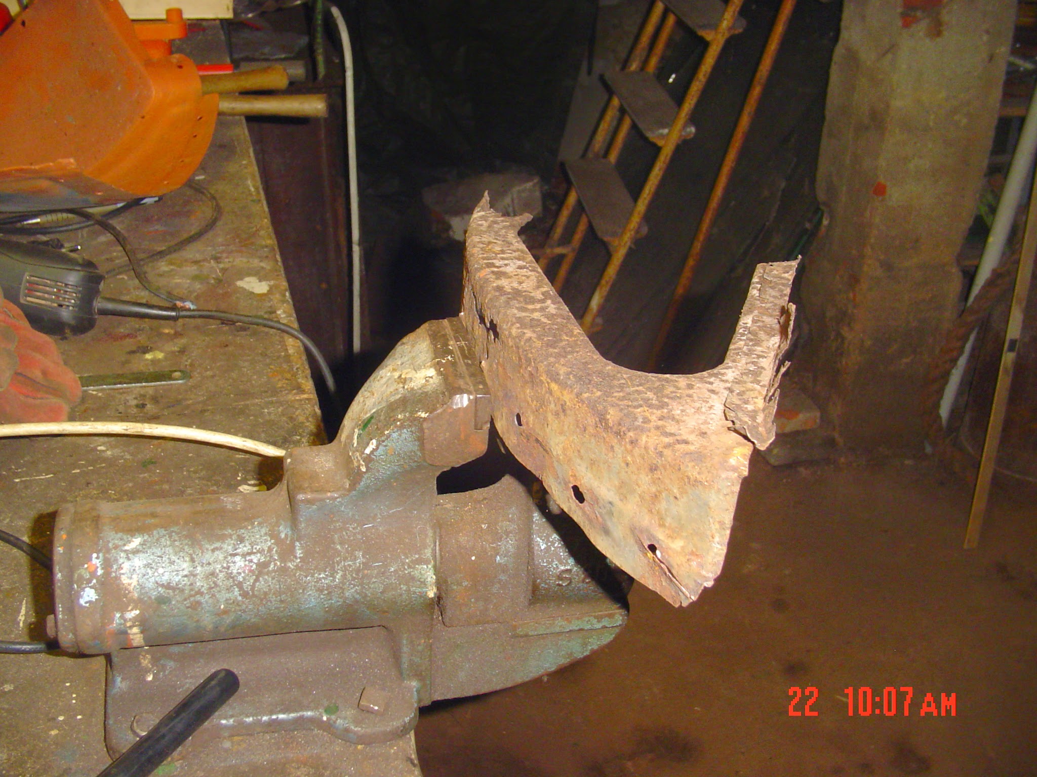

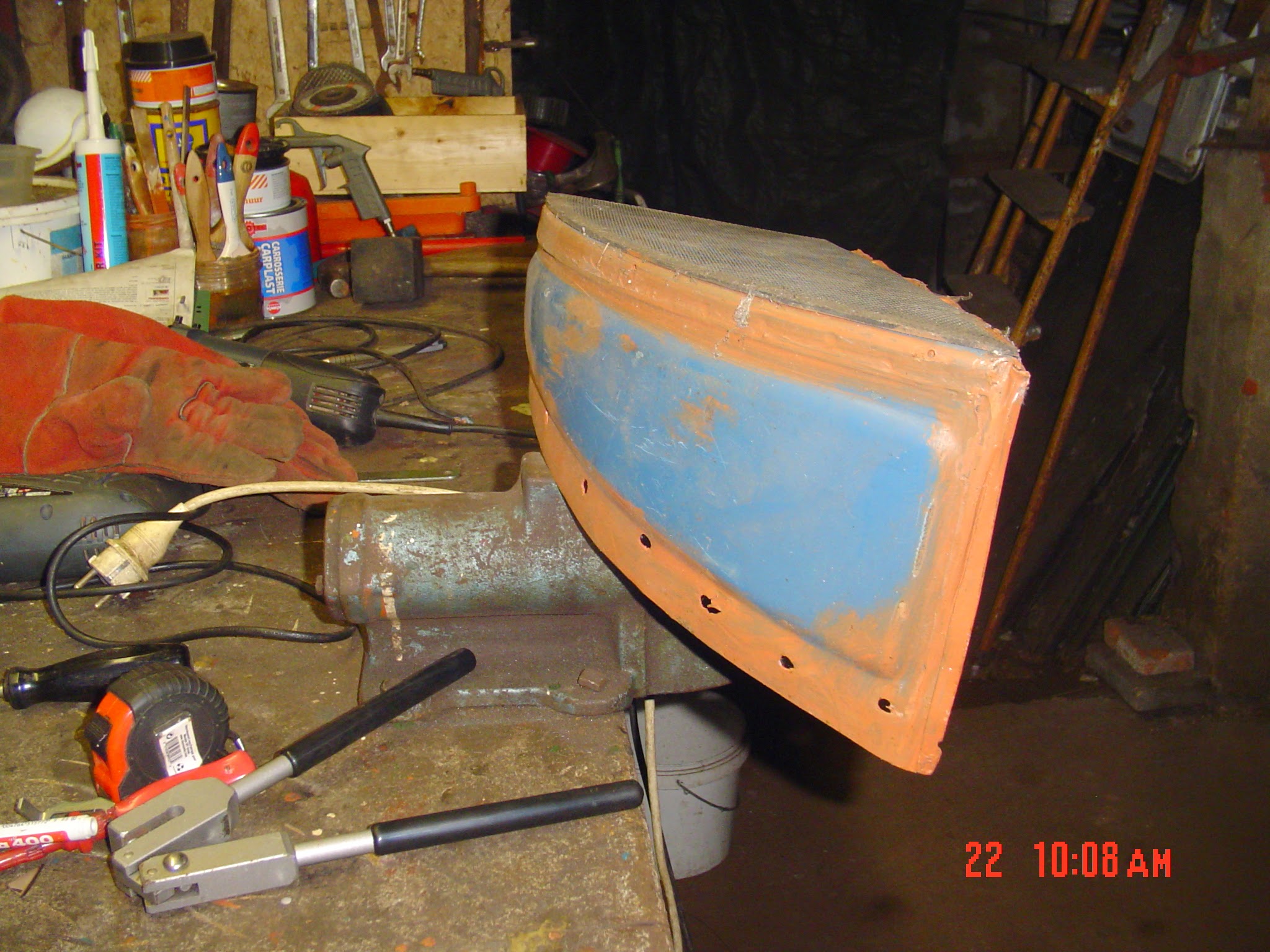

[attachment=0]Picture 012.jpg[/attachment]Hoi mij bus is van 78 met het z.g benelux opstapje . Zoals je op de foto ziet is het omhulsel nog goed en het onderstle volledig verroest.
Is het correct dat als ik het franse opstapje bestel bij het Hy team, ik daar het omhulsel weer om toe kan zetten en zo een benelux opstapje maak.

Misschien was ik niet helemaal duidelijk maar ik bedoel eigenlijk wat is het verschil tussen een Benelux opstapje en een Frans opstapje mijn Hy is van 1978 en Benelux uitvoering het onderste deel is veroest en moet worden vervangen zie foto,s

Ik had het idee dat de Benelux-opstapje niet gebaseerd zijn op de Franse, maar aan de andere kant: die van mij zijn door een vorige eigenaar gehobbied, dus veel zinnigs kan ik er niet over zeggen :)
Re: opstapje benelux
Ik zou echt niet kunnen zeggen in hoeverre die hetzelfde zijn.
De franse is een stuk minder hoog, maar of de radius gelijk is weet ik niet.

Beste Rein,
gezien andere aanpassingen van Citroen zou het niet gek zijn als de franse opstap inderdaad de basis van de Benelux opstap is.
Ik weet het echter niet zeker.
Als je in de gelegenheid bent zou ik (een) zaterdag naar Heesch rijden. Het magazijn van het HY Team heeft alles en daar kan je zeker passen en meten.
en vervolgens met het juiste onderdeel naar huis gaan.

Bedankt voor jullie reactie mijn bedoeling was omdat ik nogal ver van Heesch woon om de opstapjes via internet te bestellen er worden namelijk 2 soorten aangeboden de benelux van polyester en de franse van blik. Het gaat mij echter om het frame onderste gedeelte. Zal bij het magazijn informeren hoe het in elkaar steekt voor dat k de bestelling plaats.

Dan zou ik gewoon even bellen naar het magazijn. Ze zijn daar niet moeilijk :)
