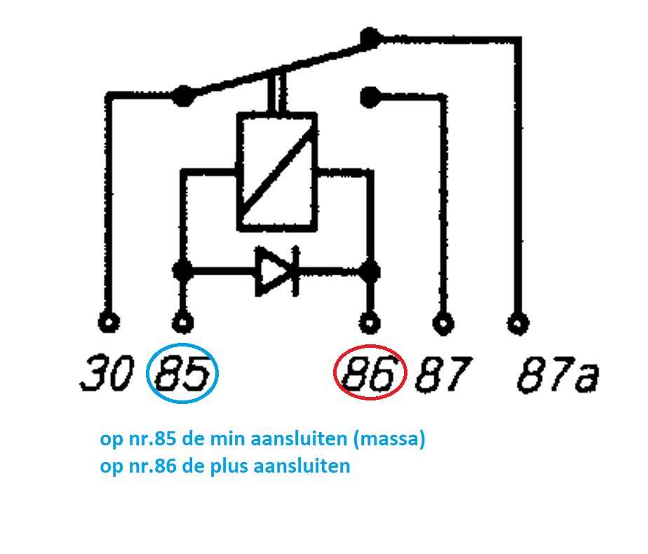

Het lijkt erop dat het knipper-relais niet is voorzien van een diode over de spoel.
In elektronica onontbeerlijk, daar een spoel bij onderbreken van de voedingsspanning de spanning opslingert.
Hetzelfde effect als wat men doet met contactpuntjes en de bobine.
Elektronica sneuvelt dan eenvoudig of gaat hele rare dingen doen.
Dus het is heel goed mogelijk dat je 123-ontsteking hierop reageert, en dus niet goed z'n werk meer kan doen.
Een diode van 1ampere sluit je zo kort mogelijk op de plus en min van de spoel van het relais.
Rekening houdend met het streepje aan 1 zijde van de diode op de pluskant te verbinden.
zoek maar eens met google op: blusdiode relais
En als je makkelijk bij je relais kunt komen kun je het snel en goedkoop uitproberen.
Diodes vindt je in iedere elektronica of radiozaak die ook reparaties uitvoert.
Succes...
