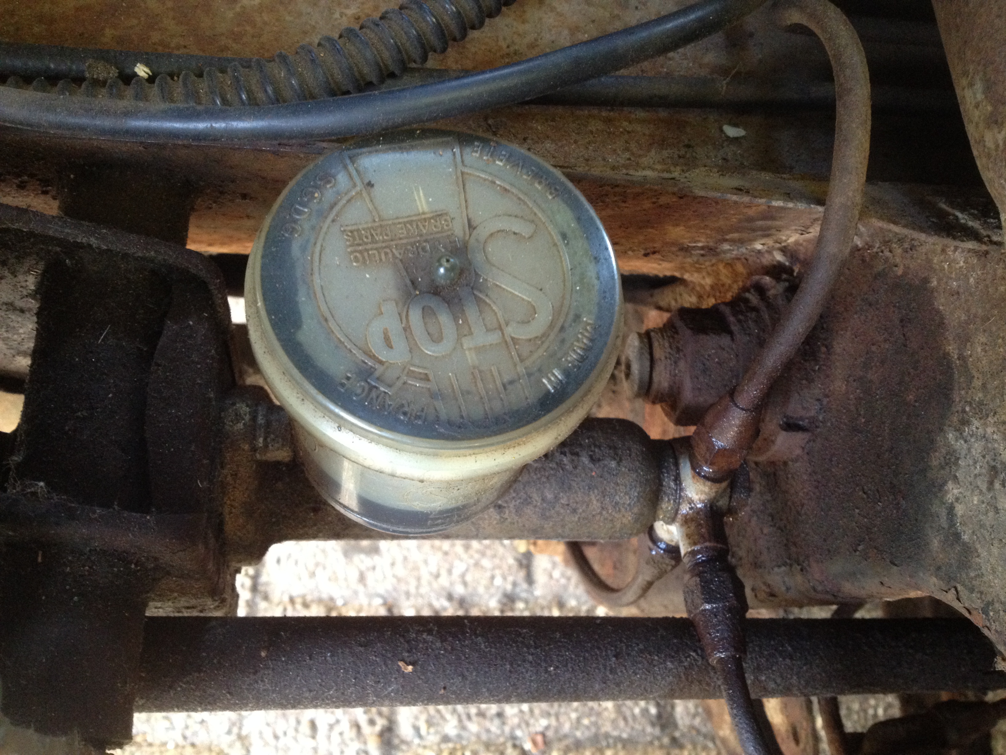

Heeft iemand enig idee of dit een origineel rempotje is of anders van welke auto dan wel?
Ander passend potje is ook best, enkelwerkende hoofdremcilinder. Los rubber ringetje is het allermooiste natuurlijk..

Heb 't
Technirub NBR 61x48x3

ik ken ze alleen met een glazen potje onder de stoel.
Deze lijkt van een eend (voor bouwjaar 60 oid)

Joost schreef:ik ken ze alleen met een glazen potje onder de stoel.
De eend en afgeleiden hadden dit potje t/m dat ze remschijven vóór kregen (en LHM). Voor de Dyane en Méhari was dat in 1977 en voor eend was dat in 1982.
Overigens dacht ik ook dat HY's altijd dat glazen potje hadden (de vroege niet onder de stoel maar bij de remcilinder) maar blijkbaar niet.
