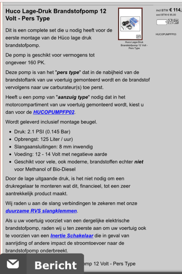

Ik ben van plan al dan niet tijdelijk een universele elektrische benzinepomp te plaatsen.
Wie heeft zo'n ding al in gebruik?
Je hebt ze b.v. van 50, 70, 90 of 110 liter/uur. Welke heb ik nodig voor de HY?
Is dit wat?
https://www.halvewerk.nl/Webwinkel-Prod ... toren.html

Je moet inderdaad wel een lage druk pomp hebben anders sluit de vlotternaald niet af. Die van de link is wat dat betreft goed lijkt mij.
