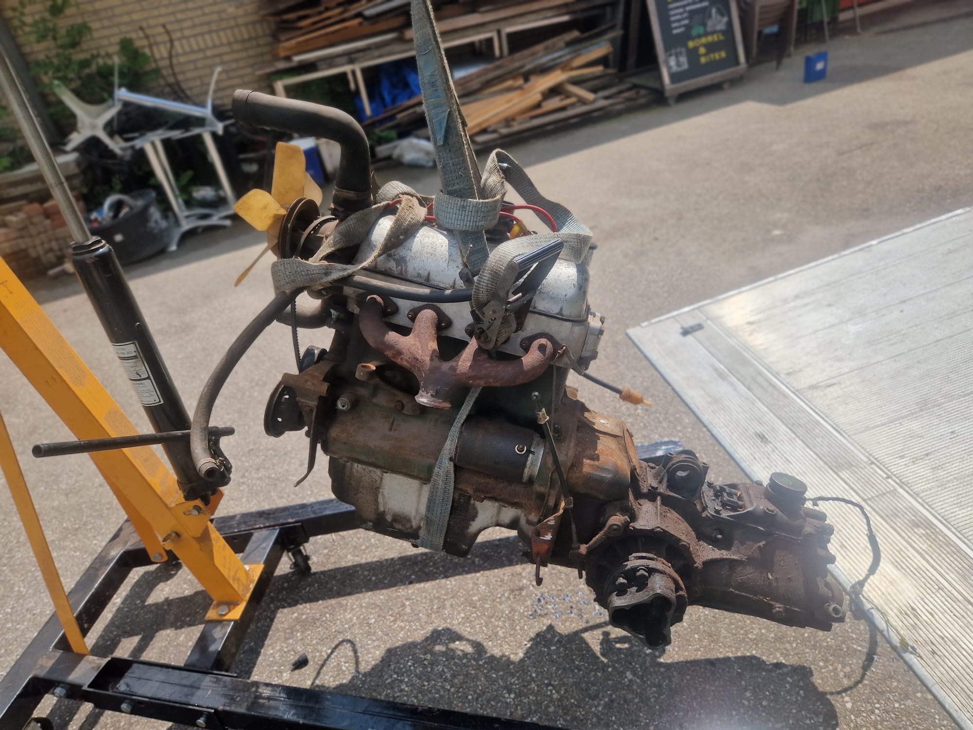

Na mijn vakantie heb ik het HY camper project weer opgepakt. Ik heb het paard eruit gehaald en deze compleet gedemonteerd. Dit is een aardig project geweest, maar dit ligt nu klaar om te spuiten. Het is een orginele Nederlandse HY van Bescherming Bevolking Amsterdam.

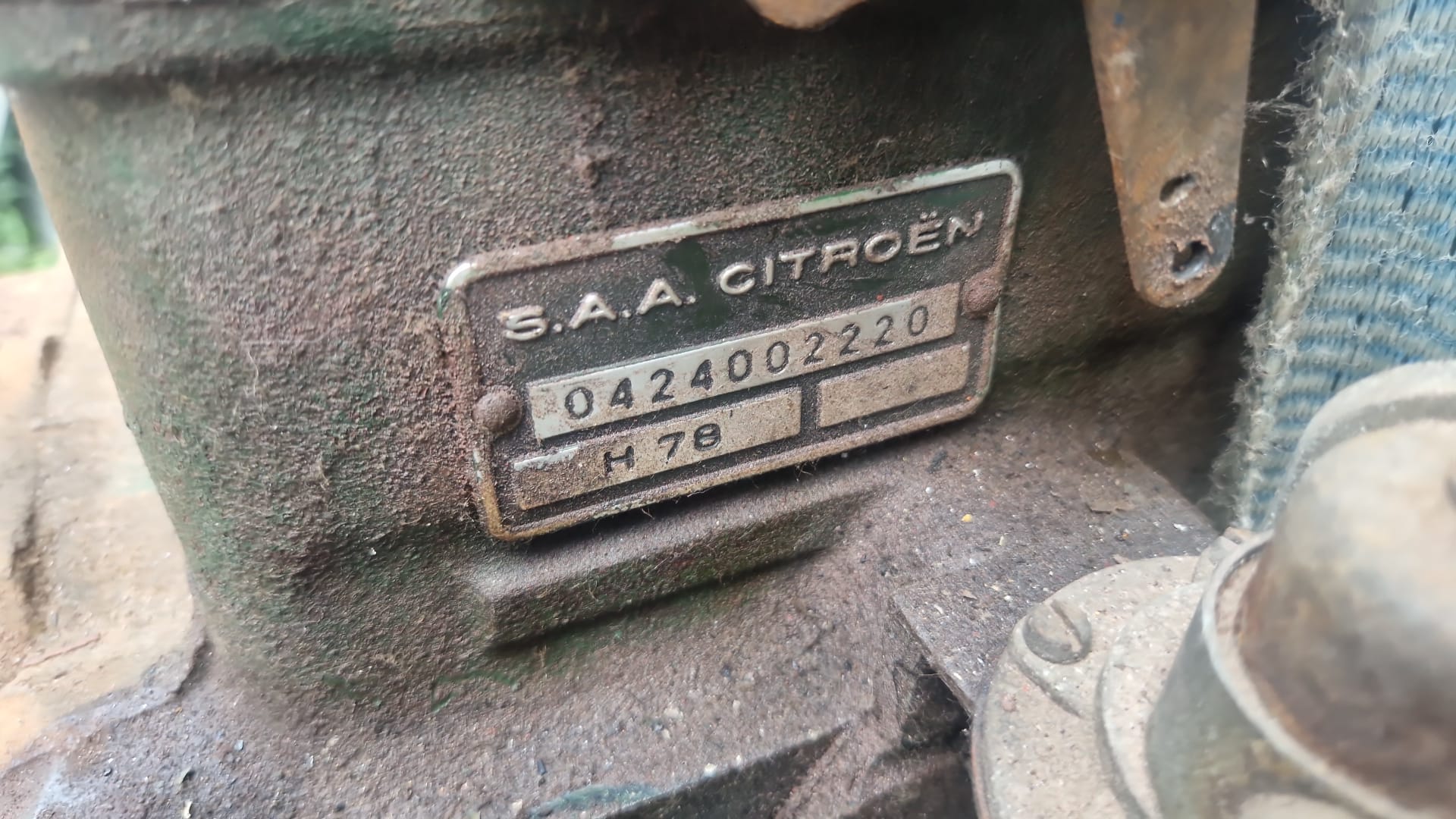

Ik weet echter niet zo goed wat ik met het motorblok moet doen. Het blok loopt prima, maar het is wel een vette bedoeling. Van wat ik begrijp is de motor een ruilmotor die er begin jaren 2000 is ingezet door het HY team(?). De motor was toen gereviseerd (?). Daarna is er niet veel mee gereden.
Nu is te vraag wat ik er mee ga doen. Ik ha het blok in ieder geval voorzien van nieuwe keringen, carterpakking, klepdekselpakking en de pakkingen van brandstofpomp en carburateur vervangen. Mijn vraag is nu wat ik nog meer zou moeten/kunnen doen, nu ik er zo goed bij kan?
Alvast bedankt,
Ardi Anker

Ik vind het vet heel erg meevallen, ik zou zelfs zeggen dat hij vrij droog is.
Ik zou het carter eronderuit halen. Dan kun je de aanzuigzeef van de oliepomp inspecteren. (Een oliefilter is er niet)
En dan die afdichtingen ook vervangen.
Origineel zijn het kurken pakkingen, maar die oliedicht krijgen vind ik niet heel makkelijk. Zelf gebruik ik altijd vloeibare pakking.
Re: Blok eruit, wat moet ik gaan aanpakken?
Precies carter er even onder vandaan.
Rest kan je later eventueel nog bij van bovenaf.
Als de motor inderdaad een keer gerevisseerd is en zo te zien nog goed droog is zou ik er niet teveel aan doen behalve alle aanbouwdelen nalopen en pakkingen vervangen.
