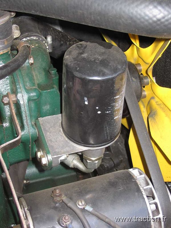

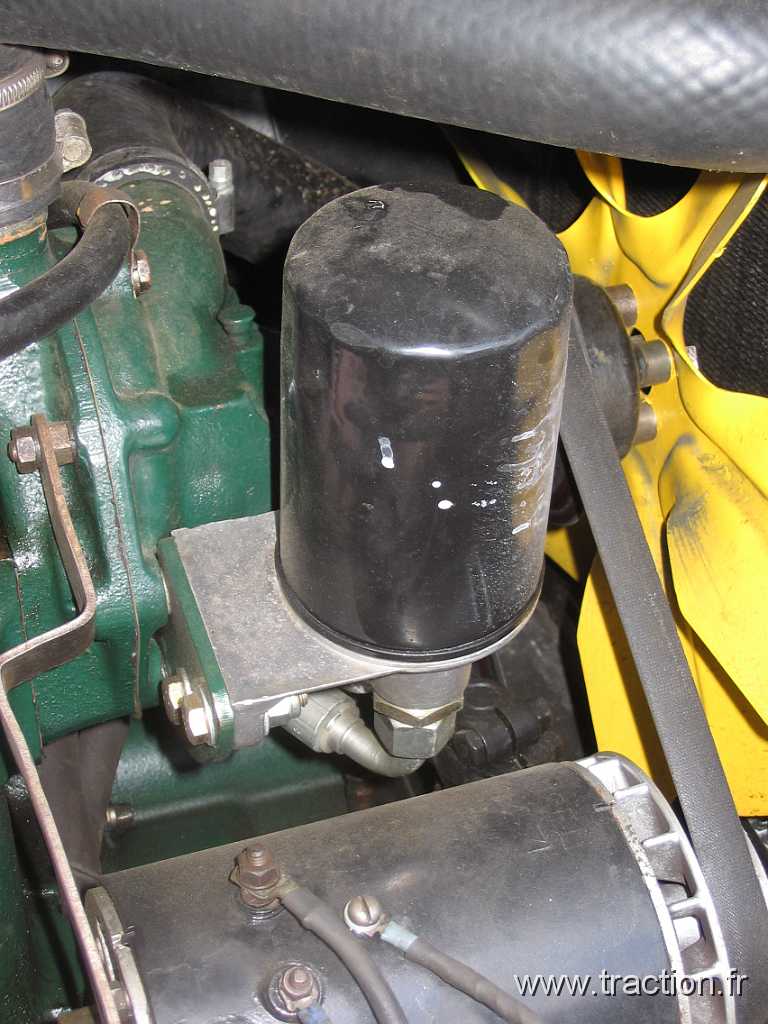

en dan schiet me te binnen dat ik ze zelf ook heb, een foto en een pdf van een andere modificatie
OelfilterModifikation.pdf
(516.91 KiB) 2197 keer gedownload

Nog even terugkomend op het plaatje en de PDF.
Het plaatje laat een filter zien dat olie betrekt uit het oliekanaal vlakbij de waterpomp. Het is een zgn bypass-filter, dwz slechts een deel van de olie uit de oliepomp wordt gefilterd. Uiteindelijk zal alle olie het filter gepasseerd zijn. De oplossing uit de PDF is een fullflow-filter, dwz ALLE olie uit de pomp gaat via het filter het blok in. Als je bang bent dat de olie te heet kan worden bij bijvoorbeeld zware belasting in heet Frankrijk de steile berg op, kun je een filterbehuizing overwegen waarin ook waterkoeling zit verwerkt. Of een oliekoeler zoals bij de 2CV gebruiken. Kortom, knutselmogelijkheden volop.

Precies daarom hadden we ook bedacht dat we het filter tussen de pomp en de hoofdgalerij in wilden bouwen. Dat blijkt hetzelfde idee te zijn als wat atelier mecanique maakt. Dat gaat wel goed komen dus.
